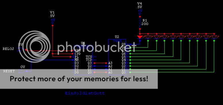

la verdad se muy poco de electronica.. apenas estoy aprendiendo.. pero tengo 15 años todavia me queda buen camino.. pero bueno..
mi pregunta es... como hacen los circuitos de corrido de leds como los que ponen en los carros?..
1 2 3 4 5 6 7 8 9
que se prenda primero el 1.. luego ell 2.. luego el 3.. y asi sucesivamente..
que este prendido solo un led a la ves.. o a lo mucho dos..
gracias de antemano..
