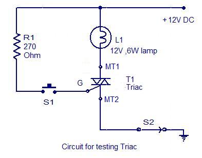

5) Quiero probar el triac pero no vale la pena ahora proque falta un pin. Cuando consiga uno nuevo, haré estos tipos de pruebas como muestra el esquema abajo y enlace sobre triac.
Enlace de comprobar triac.
