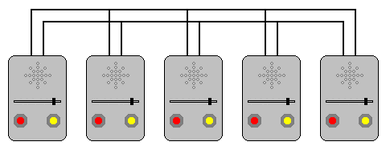

Crear sistema de intercomunicación para un barco
Hola amigos electrónicos
Necesito crear un sistema de intercomunicación compuesto de inicialmente 5 equipos que en su parte frontal tendrá un parlante, un botón momentáneo PTT (push to talk) y de un micrófono Electret.
-Estos equipos se energizaran con 220V, dentro se instalaran conversores AC-DC y DC-DC
He realizado varias pruebas pero no funciona muy bien.
-La idea es que si una persona presiona el botón rojo y habla a través del micrófono frontal (equipo origen) , ese audio se escuche en los otros 4 equipos.
-Supongo que la forma ideal de trabajar es que audio salga "preamplificado" desde el equipo de origen , se amplifica al llegar a cada equipo para ser reproducido por el parlante.
-Los equipos se comunicaran a través de un cable grueso.
-A través del parlante del equipo de origen no debe salir audio.
En simple es un equipo de cotofonia similar al que se utiliza en un edificio.
Lo ideal es que los circuitos sean diseñados mediante elementos pasivos transistores, condensadores, resistencia amplificadores, tranformadores de audio, etc ; que el audio siempre se trabaje en forma analógica.)
Podrían ayudarme u orientarme en que tipo de preamplificador y/amplificador utilizar tanto para el audio que sale del equipo de origen como del como amplificar ese audio en los equipos de destino.
De antemano muchas gracias

Y ¿ Que tienes pensado, diagramado, estudiado, analizado, investigado hasta el momento ?
Sencillito . . . el PPT debe tener un juego de contactos auxiliar que "desenganche" el propio parlante para evitar atroces acoples de audio. :)

Pones un par trenzado que comunique a todos, con una muy baja impedancia, no mas de 600 Ohms.
Cada abonado al pulsar su botón conecta el micrófono propio pre amplificado y desconecta su propio amplificador local para evitar los acoples.
No tiene otra historia.

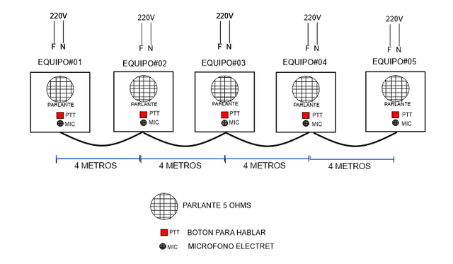

Hola
He hecho pruebas con circuitos que he encontrado en algunos libros con el TDA2030 , ese seria para el amplificador final antes del parlante de cada equipo.
-Me falta la parte "pre ampificadora" que es el audio que saldrá del equipo 'origen' hacia los equipos "destino".
Habrá como máximo hasta 16 metros de distancia entre equipos como para considerar que habrá perdidas en el trayecto por caída en el cable, además que esa señal 'origen' deberá alimentar 4 equipos 'destino' para que puedan amplificarla.
Que me recomiendan?
Podrían darme ejemplos de algún circuito "pre" o ejemplos de ambas etapas.
*Para que no se escuche el parlante del equipo "origen" ya la tengo solucionado , el audio hacia el parlante pasara por un relé que se "abrirá" cada vez que se presione el botón PTT.
Si busca aquí en el foro encontrará buenos ejemplos para preamplificadores para capsula electret.
