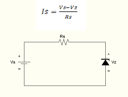

Aprovechando, no se casí nada aún de electrónica y mi duda es: Este tipo de diodos comienzan a conducir a partir de 6 a 8 V, en lugar de .7 v? O como funciona?
No no , en sentido directo se comporta como un díodo convencional y comienza a conducir a partir de .65 v.
Pero puesto a la inversa tiene una "fuga" que hace que aparezca una tensión "Zener" que puede variar entre unos 3 V hasta unos 200 V según el modelo de díodo.
