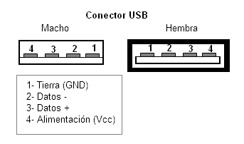

"También recuerda que al estar manipulando corriente alterna proveniente de la red domestica tendrás que tener mucho cuidado.". Aquí las terminales del puerto USB del cargador,
Otra cosa, GND (0v) es la referencia neutra para corriente directa y no tiene relación con el Neutro de la linea. Se encuentran bien aisladas una de otra.
