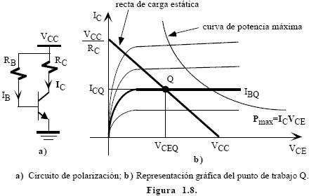

Esto se vé con las típica recta estática de polarización:
Donde el punto estará cerca de Vce=0 y la corriente la impondrá Rc y Vcc.

Lo que importa no es la recta de carga sino la corriente de salida del transistor para cada Ib. No se, para mi es obvio que para una Ib determinada, la corriente crece a medida que Vce crece y en todos los casos, Ic = 0 para Vce = 0.
Con respecto a la recta de carga, hay que ver donde cruza a una de las curvas del transistor, no solamente a la recta de carga en si.

Ahora, si lo que estas diciendo es que en forma dinamica, alrededor del punto de polarizacion, la maxima corriente ocurre cuando la tension Vce es minima, eso es cierto. Pero manteniendose lejos de saturacion, porque si no el ampli va a meter distorsion.
Me parece que estas equivocado chclau, en el gráfico que subió cosmefulanito04 se ve claramente que cuando Vce=0 la Ic=MAX por otro lado cuando el Vce=MAX la Ic=0.
Cuando dices que la ganancia de saturacion es menor a la ganancia de la zona lineal es correcto pero el análisis que haces es incorrecto, en el ejemplo que das dices que Ib=1ma por lo que con hfe=100 tienes una Ic=100ma (hasta acá bien), luego calculas la Ic con hfe sat por lo que te da Ic=10mA aqui esta el error, con 1mA no estas saturando el transistor, para asegurar la saturacion del transistor uno debe calculas máxima corriente de colector y luego tomar en cuenta la ganancia de saturacion para calcular la Ib, en el ejemplo de cosmefulanito04 tienes que la corriente máxima de Ic=Vcc/Rc por lo que para saturarlo necesitas Ib=Vcc/(10*Rc).
No Sebastian, es imposible que un transistor tenga corriente de colector con Vce = 0. Mira el grafico del TRANSISTOR, no la recta de carga. Lo que importa es donde la recta de carga cruza a la grafica del transistor, la recta de carga sola no tiene sentido.
No existe punto de trabajo, ni siquiera en saturacion, con Vce = 0 y que Ic sea distinta de cero, como se muestra claramente en las graficas. Vce minimo en saturacion es 0.2 a 0.3V. Solo durante transitorios y durante poco tiempo se da que Vce = 0 con Ic distinta de cero... pero eso ya es un fenomeno de cargas acumuladas.

Le voy a dar valores al ejemplo de cosmefulanito04, suponiendo Vcc=11V, Rc=100ohm, Min Vce=1V, hfe sat=10, para saturar el transistor primero calculo la máxima Ic que es (Vcc-MIn Vce)/Rc => (11V-1V)/100 ohm=100mA por lo tanto Ib=10mA ya que Ib=Ic/hfe.

La polarizacion de un transistor y el uso de la recta de carga se aplica a un transistor amplificador en zona activa, si entra en saturacion el amplificador distorsiona. O sea, Ic es maxima para Vce minima pero siempre FUERA de saturacion.

Obviamente que distorsiona, si justamente hablamos de switcheo. Pero eso no quita que la corriente no sea la máxima (el puto Q se corre bien a la izq.).
Y si, la recta de polarización sigue siendo válida, la única diferencia es que ahora no tenés una alterna montada sobre el punto de trabajo.
