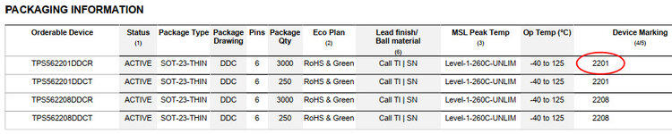

Quisiera saber que componente es un integrado de 6 patas con el número 2201 ? Está en muchas fuentes de la placa, este en particular es el u5000, yo creo que es un doble Mosfet pero no estoy seguro. Cómo lo puedo buscar y si existe un reemplazo ?

Gracias por la respuestas..ahí subo fotos: la foto 1 es donde estaba el componente quemado, la 2 es un componente igual en otra fuente de la placa y la 3 es la placa completa con la flecha donde estaba el componente. Sí parece un regulador de voltaje como el TPS562201, además temina con el mismo número.

Si los pines coinciden, entonces sí es un TPS562201
Los puntos básicos de coincidencia, son: GND (1), SW (2) y VIN (3)
Y parece ser que sí coinciden, porque el pin 1 a mi punto de vista va a tierra, el pin 2 al inductor, el pin 3 va a una pista gruesa con capacitores y debe ser la de alimentación (VIN)
Y como última coincidencia, el pin 6 también tiene un capacitor como en el esquema.
Edit.
Esto es lo que quería encontrar:
