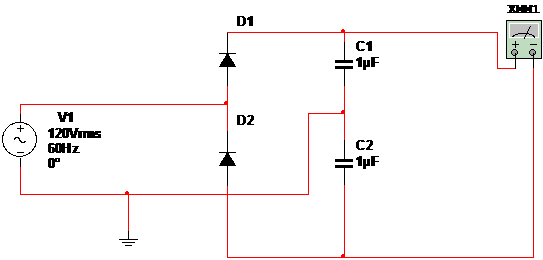

Bueno como les dije paso a contar adelantos, éste transformador tiene dos salidas una de 75vacc y la otra de 5,7.4acc ésta última no me deja activar el relé porque mirando los capacitores veo que son de 16v por lo tanto pienso que ese derivado está mal, lo probé con otro transformador de 12v y con ese me acciona el relé de la placa que activa para conectar la potencia con los parlantes es un equipo mono. La etapa de driver esta probada y funciona bien, la activación del relé también está bien, ahora voy a poner los transistores únicamente 4 por las dudas con una serie de prueba después comento mas adelantos
voy a tener en cuenta lo que me dise DOSMETROS espero termilarlo pronto gracias por contestar a todos
Hacele un doblador :
Perfecto DOSMETRO ya lo pusen en practica y funciono bien con el doblador, gracias nuevamente (y)(y)(y) no tengo bien en claro en el ciucuito arriva cual seria el transistor de vias para poder ajustarlo si me tirarias otra mano sale con fritas éste equipo pero no tengo a mano todabia el MPSA13 que es un darlintong que figura en el circuito que te voy subo ahora

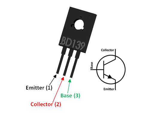

El transistor del Biass es el marcado en rojo y es justamente el MPSA13 que te falta y es el que si se abre se quema toda la salida cómo te pasó :unsure: Yo lo reemplazaría por un BD139 al cual lo cablearía con tres cables finos y enrollados y lo atornillaría (con mica y virola) al disipador de los transistores de salida. (Ya se que el otro es Darlington y éste no , pero hacelo confiado)
Por seguridad podés soldar provisoriamente cuatro díodos en serie tipo 1N4007 hasta que esté todo andando y calibrado , los dibujé en verde. Para evitar cortocircuitos raros metelos dentro de un spaguetti :geek:)
El Biass se calibra desde el preset señalado , con el equipo ya caliente y con la entrada de la plaqueta amplificadora a tierra para tener cero audio y cero zumbido.
Opción 1ª : Obtener entre 40 a 60 mA en cada transistor de salida , implica poner el tester ahí en serie en escala de mA.
Opción 2ª : Medir miliVolts en las resistencias de emisor , mejor si medís el par completo cómo indicado en azul.
Si las resistencias son de 0,47 Ohms = 38 a 56 mV
Para resistencias de 0,33 Ohms = 26 a 40 mA
Y si son de 0,22 Ohms = 18 a 26 mA
