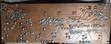

Estoy recuperando este amplificador que fue saboteado en su momento, corresponde a la marca Shaller 500. logré que no explote más pero tengo mucha temperatura (quema los dedos apenas enciende) en estas dos resistencias así que el proyecto quedó parado hace unos meses y por ahora será tema para abrir otro hilo después que lea mucho más.

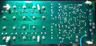

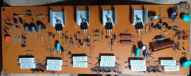

El tema es que me traje este amplificador Decoud 500 de la orquesta para comparar y/o copiar ya que este sí funciona y salvando alguna diferencia (prolijidad de pcb mecanizado, componente más/menos, un Darlington, dos 2N3055 menos) pero básicamente lo mismo.
A) Ahora, la pregunta es la siguiente, porqué hay un colector y un base en serie y los demás colectores van en paralelo (marcado en círculo rojo)? Y qué función cumple el Darlington en éste caso (narcado en círculo azul)?
Aparentemente, esa etapa de salida es en configuración cuasi-complementaria: donde todos son 2N3055 es un darlington NPN, y donde está el MJ2955 + los 2N3055 mezclados es un par complementario Sziclai, que es una cosa muy parecida al darlington pero en que se comporta con la polaridad del driver, PNP en este caso. En resumen, es una configuración de salida típica de las viejas épocas, pero muy probada y 100% efectiva.

Vuelvo a la respuesta "A". Sin el Darlington, como el caso de la primer placa que puse (Shaller), si pusiera todos los  colector en paralelo, qué ocurre? No funciona?
Procedo a dejar como está entonces, sigue habiendo faltante de 6800uf en el mercado.
Seguramente funcionara mediocre ( y eso si funcionar) , no pudemos olvidar de la alta ganancia de una configuración "Darlington" donde las ganancias de los dos transitores son multiplicadas entre si.

Aaaaa... Salta todo para arriba. El cableado de transistores del amplificador viejo, si bien no tiene Darlington, también tenía cruzado un transistor, todos los colector estaban en paralelo menos uno que estaba en serie a base del contiguo, lo miré... y considerando parte del sabotaje lo puse también en paralelo con los demás. No hice foto esa vez, pero lo volveré de alguna forma a su conexión correcta. Salvé que las pruebas que hice fueron con los transistores desenchufados entonces.
