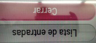

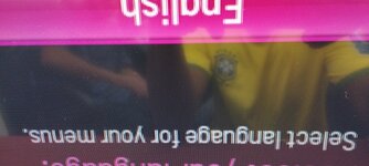

Defecto de video en mainboard LG tv con panel inolux v420hj2-p01
Panel inolux v420hj2-p01 al adaptarlo en chasis LG Smart tv FHD la imagen queda como falta de resolución, no es el formato vesa jeida, el panel se ve así con cualquier Main LG , pero con tarjetas chinas se ve bien, este defecto en las Main chinas se corrige con el parámetro ( Swap) pero en las Main LG no aparece este parámetro en modo servicio, ¿alguien con alguna solución?.

Hola a todos, ya conseguí la solución a dicho problema es mediante Hardware, sucede que la mayoría de señales del estándar LVDS full HD empiezan por ODD pero en el caso del panel V420HJ2, V390HJ2 y posiblemente algunos más las señales empiezan por EVEN, realizar el cambio de los cables LVDS pin a pin y listo.
Para mayor detalle consulten las hojas de datos del panel.
