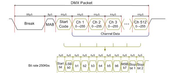

Antes de seguir con las pruebas, vamos a dejar claro esto, el protocolo DMX es el siguiente:
Cada canal es una dirección distinta y yo puedo fijar la dirección que quiera al equipo y por lo tanto tomara los 8 canales que le siguen (incluyendo la propia dirección asignada).
Así que por ej. si se me ocurre fijar la dirección 0x08 en el equipo, los canales tendrán la siguiente dirección:
- Canal 0 = 0x08
- Canal 1 = 0x09
- Canal 7 = 0x0F
Y en esas direcciones el equipo leera los datos enviados por la consola, que luego esos datos manejarán elementos distintos, leds, motores, etc.
La lectura que hace la rutina DMX es básicamente esa, por lo tanto debiera funcionar, lo único que falta probar con el soft es ver que pasa con el:

El programa simplemente lee los 8 canales recibidos y en base a eso enciende o apaga los 8 leds del puerto A (un led por c/canal). La condición de encendido será que el dato recibido en un cierto canal sea mayor a 127 y viceversa.
Con este programa bastante simple, se busca verificar que el equipo recibe tramas DMX, pueda visualizarse la dirección DMX actual por medio del LCD y permita modificar dicha dirección DMX mediante el uso de los botones.
Subo el proyecto completo, en este caso usé el IDE Code::Blocks, pero tranquilamente se puede armar en el AVR Studio sea 4, 5 o 6.
Próximamente subiré un programa que previamente subió el usuario locodelafonola que utiliza indicadores para verificar la presencia de la consola y si las tramas DMX fueron recibidas correctamente.
  • DMX_con_LCD_y_Menu.zip
    63 KB · Visitas: 43
Agrego un programa que permite ver por medio de leds el estado de la conexión DMX, más adelante el usuario locodelafonola explicará mejor lo que hace.
El programa consta de las librerías de:
- Recepción DMX (las vistas), con algunas modificaciones.
- LCD (las mencionadas).
- Botones y menú (las mencionadas).
- Indicadores de estado DMX (nuevas).
La idea es la misma que antes, que el equipo permita modificar su dirección DMX mediante un menú, mostrar dicha dirección DMX, pero ahora en vez de manejar 8 leds en función de los 8 canales, simplemente se indicarán el estado de conexión de la consola y de dichos canales.
Modificaciones realizadas en la librería de recepción:
Cambian el nombre de los archivos fuente y se agregan variables, estados que requiere la librería de los indicadores.
