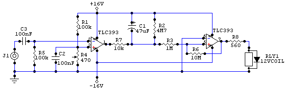

la idea es hacer un detector de audio, el cual ante la pesencia de audio, active un rele (puede ser) y este alimente un led, el cual iria en el frente del equipo.
si bien es algo sencillo de hacer, busque en el foro y no encontré mucho o de la forma que lo busque no esta..
mi duda es con el voltaje de la entrada de audio se puede activar un rele, por que el voltaje que yo tengo para alimentar es 12 vdc
estoy intentando hacer algún tipo de esquema pero antes de seguir quiero sus opiniones !!
todo tipo de ayuda será viembenida y si alguno le interesa mejor jaja
tatajara
Este detecta el audio, enciende y si se va el audio, espera unos segundos y se apaga...
gracias por el aporte rat !!
la idea hera hacer algo mas sencillo un rele con un par de componentes si se puede..
ya que me diste este diagrama vos a hacer el pcb jaja asi si alguno lo quiere esta en el foro !!
pero en vez de usar el tlc339, puedo usar el lm339 ? estuve viendo sus datasheets y el patillaje es el mismo pero es posible reemplazarlo ?

Lo que tu buscas no será un protector de altavoces?
Pongo 2 circuitos de ejemplo.
Si a la entrada le llega audio activara el rele,solo cambia los altavoces por un led(con su correspondiente resistencia) o lo que se te antoje.
No te vale esto?

no eso ya es otro tema jaja pero lo que yo quiero hacer es poner un simple led en el frente del equipo para adornar un poco mas digamos jaja y que indique que hay audio a la entrada del ampli !!
PD: aca encontré la pagina del circuito que subio rat ! por si alguno la quiere
http://www.geocities.ws/podernixie/audio/snddet.html

Existe el hilo Detector señal de audio, con un esquema de pablin. De aquí, me faltaría por saber si puedo alimentar este circuito con el propio relé que desconecta el transformador. La idea es reducir el consumo al máximo.

Muchísimas gracias por el enlace al esquema. Es justo lo que necesito, pero... ¿el consumo del circuito de activación será menor que el circuito de amplificación de los altavoces?
