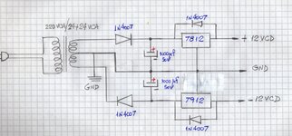

Adjunto el diagrama del proyecto.
En cuanto se refiere a la fuente, se requiere el uso de un transformador de 220/12VCA
TAP CENTRAL.
Como no tengo ese trafo , se me ocurre que puede funcionar bien con el que si tengo
es de 220VCA/24 +24 VCA con Tap central haciendo la adaptación al colocarle 2 reductores
de voltaje según esquema adjunto.

¿Por qué usas rectificadores de media onda en las fuentes?
Te falta el diodo volante del relé.
Te recomendaría que hagas los esquemas linealmente de positivo (arriba) a negativo (abajo) no es obligatorio pero clarifica mucho la lectura.
Honestamente no sé que hace Q3, me da la sensación que nada....
Edito: Vale ¿Q2 apaga el relé en los semiciclos positivos y Q3 en los negativos? Un poco rebuscado lo veo.
Reedito, no , tampoco me cuadra eso porque Q3 conducirá pero Q2 no y entonces ¿Es Q3 el que apaga el relé através de la R de 47k? Si es así en el otro semiciclo lo apaga sin resistencia, no es simétrico.

El circuito de alimentación que expusiste tiene que funcionar. El único problema es la corriente que tiene que aportar ya que influye y mucho en la disipación de los reguladores.
Ambos reguladores tienen que "deshacerse" de (24 * 1.414) - 12 = 22v lo que es muchísimo.
Para paliar eso puedes usar un regulador de 24v, esa salida sera tu positivo ademas de la alimentación de un regulador de 12v, la salida de ese sera tu tierra, la conexión que sobra del puente rectificador sera el negativo.
Solo se usa una mitad del transformador, con un rectificador de onda completa, pero eso depende de que alimente ese transformador. Lo que expuse es para alimentar solo el circuito, o, mejor dicho, un circuito de poca corriente.

Supongo que la protección no solo es ese circuito que expusiste, sino no veo porque la necesidad de una fuente partida.
Aun así puedes hacer como te he dicho, con un regulador de 24 y uno de 12 y la mitad de la sección del transformador. Hay que tener cuidado igual a la disipación.
Como lo planteas tu la disipación máxima sera de: (24 * 1.414) - 12 = 22v, si se le pide 1A (máxima corriente del 78xx) eso son 22W por regulador.
Como lo planteo yo se reduce a: (24 * 1.414) - 24 = 10v, si se le pide 1A, eso son 10W en el regulador de 24v y 24v - 12v = 12v y a 1A termina siendo 12W en el regulador de 12v. Osea se baja la disipación a la mitad.

Hola querido amigo switchxxi
La fuente partida, es necesaria para tener voltaje +VCC, otro -Vcc y GND .
Si te fijas en el esquema debo usar esas 3 salidas.

Ahora que veo me doy cuenta que se me paso por alto que si usas una configuración como la que te dije, si bien reduces la disipación a la mitad, la corriente máxima que podrás obtener es de poco mas de 0.5A. ya que el regulador de 24v tiene que aportar la corriente no solo de la linea de 24v positivos sino la alimentación del regulador de 12v.
Perdón, quizás se me escapa, pero sigo sin ver para que se usa la tensión negativa en el esquema del primer post.
Yo tampoco lo entiendo...
