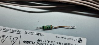

Tengo un problama con un frigorifico LG, lleva tiempo dando problemas, no enfría bien.
Revisando la placa he detectado esta resistencia quemada pero no soy capaz de saber exactamente su valor.
Según veo de izquierda a derecha los colores son Negro, Dorado, Plata, Rojo y Plata. Pero con esa combinación no soy capaz de saber su valor, puede ser al revés pero sigo teniendo plata en medio y no cuadra. El primero de la derecha podría ser gris, no tengo acceso a la placa, solo esta foto.

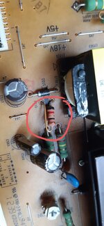

Os pongo la foto un poco más ampliada para que la ubiqueis.
El conector de los cables blancos es este:
Y el que se ve un poco más arriba con tres cables; Marrón, Azúl y tierra, es este:
El frigo funciona, el congelador va perfecto pero el frigo, por aire desde el congelador, no enfría.

"Negro, Dorado, Plata, Rojo y Plata"
Creo que es : Gris , Rojo , Plata , Dorado , Negro
Podría ser, pero ¿plata en la posición central qué valor es?
Yo entiendo que es de 0,82Ω 10% 100ppm/K
Por cierto que tiene pinta de estar sucia pero no rota. Es complicada de medir esa resistencia y de sustituir mas. A ver donde la encuentras.
Hola de nuevo a todos, esta mañana he podido ver en directo la placa, efectivamente es un sello que ha cogido un trozo de la resistencia y en la foto parece quemada pero está bien. Tras revisarlo todo ya solo me queda la placa, por lo que voy a buscar una nueva.

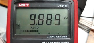

Hola, vuelvo a escribir este post, porque me estoy comiendo la cabeza con los valores tan extraños que me da esta resistencia (9,88Kohm) sus colores son marron -negro -naranja -oro- negro
Seria de 10,3 ohms +-/1% ¿No?
20210830_014620.jpgNo tiene sentido de que sea de 9,88K no?
