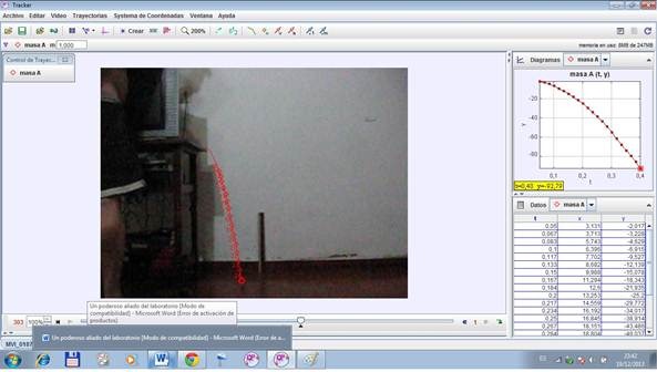

Medición de velocidad y aceleración
Graficando trayectorias de cuerpos usando un video

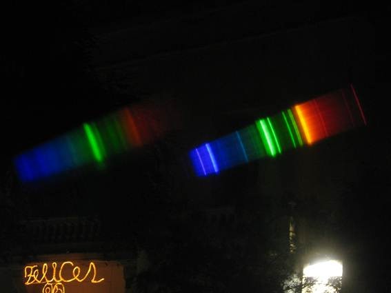

Analizando espectros

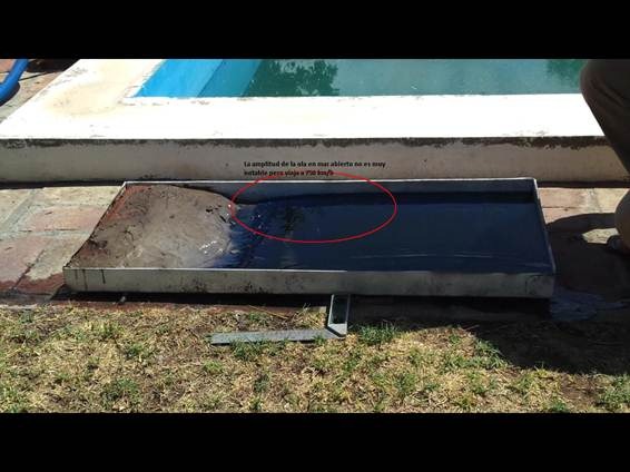

Analizando simulaciones en cámara lenta
