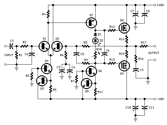

Estoy por armar uno MOSFET de 25W, pero cual es la diferencia entre uno a transistores en lo que se refiere a sonido?
Queria usarlo para el central de un sistema de sonido "made in Juan".
Les dejo la pagina y el link (ahi estan todos los componentes).
http://www.electronics-lab.com/projects/audio/001/index.html

Perdon por tomarme el atrevimiento de reiniciar el tema pero me parecio buena la idea de probar el circuito(Simulandolo)y no tuve buenos resultados si lo pueden corregir o marcar la falla mejor
Dejo la version que circula en internet para despejar dudas
http://www.redcircuits.com/Page100.htm
PD. En lugar del pote que regula el bias puse una resistencia fija aproposito
PD2. Si no lo notan las principales fallas son la excesiva ganancia (si no uso tensiones alta de alimentacion recorta) y la oscilacion en la señal de salida.

Solo reduce el valor de R8 y ya puedes controlar la ganancia de tu amplificador, pero es raro, ese valor en la practica es correcto. Debe ser el valor tu señal de entrada la que esta exageradamente alta.
Gracias ZOPILOTE por el consejo igual la ganacia la controlo mejor con la señal de entrada pero no logro resolver el tema de la oscilacion ...
Sera el circuito que esta mal diseñado..
Con la señal de entrada NO ajustas ganancia. La ganancia la determina la relación entre R8 y R6.
Para la oscilación agrega un capacitor de unos 47/120pF entre base y colector de Q7

El tema de capacitor funciono perfecto..
Pero menos mal que lo simule antes porque se parece muy poco a los datos que se aporto en la web...
