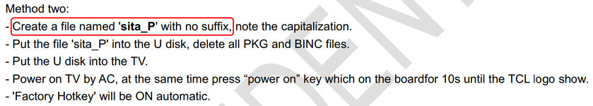

Saludos estimados colegas, estoy trabajando como sita el título con un tv TCL con mainboard Realtek Tpd.Rt2841.Pb775, he tratado de activar desde el modo de servicio como describe el manual de servicio, la tecla de acceso rapido "hotkey" usando como se sita el método uno y también el método dos sin obtener resultados satisfactorios, por el método uno los ítems del menú que deben cambiar de off ~ on con las teclas cursores derecha e izquierda, no realizan el cambio.
Con el método dos que se describe el uso de un archivo del cual no se da más detalles que el nombre que este debe tener "sita_P" tampoco veo los resultados que se esperan, que sería la activación del modo de servicio de fábrica por lo que se denomina tecla de acceso rapido "hotkey", no es ocioso decir que con este segundo método que se describe en el manual de servicio de manera escueta, ya desde hace algún tiempo he visto que algún colega lo usa para por el acceso al modo de fábrica con el uso del mencionado archivo sita_P, salir de la condicion de bloqueo en el logo, espero sus comentarios segun sus experiencias con estos tv TCL y como de costumbre cuento con la sapiencia del estimado D@rkbyte que siempre nos aporta luz en estos temas.
Aquí adjunto una copia de lo que explica al respecto el manual de servicio.
  • Habilitar hotkey desde menu de servicio.txt
    2.7 KB · Visitas: 134

Este colega lo encontré el año pasado en YouTube, y me llamó la atención lo que hacía con el segundo método, que el manual de servicio llama usar archivo "sita_P" para activar la función hotkey.
OK. Ya había visto un vídeo de esa persona realizando un respaldo Realtek con un comando, y no le creí, aparte de que nunca muestra la PC de cerca para ver lo que hace.
En este caso el manual dice que se debe crear un archivo, y él lo que copia a la memoria USB es un directorio vacío.
Tal vez se equivocaron al escribir "file" en vez de "directory".

Si la cuestión es que el manual de servicio habla de archivo sin más detalles de la cuestión.
Y en el video del colega se puede ver un icono de carpeta, con el nombre que dice el manual de servicio, que debe tener el supuesto archivo que invoca el hotkey.

Dando continuidad al tema que menciona el título y a su vez conclusión, en una segunda parte en la que he trabajado en la placa de prueba del tv TCL, que no estaba consiguiendo activar la opción hotkey, y a su vez el detalle de acceder al hotkey por medio del archivo que se menciona en el manual de servicio.
Puedo ahora decir que luego que copié en la memoria eMMC de la placa del TCL un firmware, a partir de un dump más antiguo de esa placa que yo tenía en mis archivos, al final logré activar el hotkey, y los ítems del menú ya cambian de forma visible de OFF a ON y viceversa.
También pude comprobar que usando lo que el menú de servicio llama segundo método para activar el hotkey, este funciona también.
El procedimiento es simple, se crea una carpeta común y corriente, y simplemente se le da el nombre sita_P y lo mismo se puede crear esta carpeta en una memoria previamente formateada en FAT32, como copiarla hacia la memoria desde el propio escritorio de la PC.
Ya después es poner ese pendrive en cualquier puerto USB de la placa, oprimir y sostener la tecla power mientras se conecta el cable de AC al tomacorriente, osea el mismo procedimiento que para una actualización de firmware común y corriente.

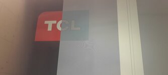

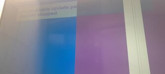

A continuación se muestra el LED de Stby destellando y en pantalla el progreso de una actualización, para acto seguido mostrar que ha fallado.
Ya después sale el logotipo de TCL, y ahí se retira el pendrive de la placa, y en unos segundos se muestran unos caracteres en la esquina inferior izquierda de la pantalla, indicando con esto que se activó hotkey.
Ya entonces con la tecla de retorno, la de la flecha hacia la izquierda del control remoto se entra al menú factory.

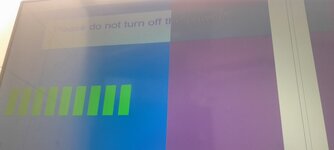

Puedo apartir de esta experiencia decir, que tal vez en equipos que se quedan detenidos en el logo, con este método se pueden sacar de esta condicion al entrar en menú factory y accionar el Ítem número 3 que es "Reset Chop".
Aquí adjunto dos imágenes, disculpen la calidad pero es una pantalla defectuosa, aunque creo se logra ver lo que muestra en relación a lo anteriormente comentado.
Bueno las imágenes se las debo, pues no suben , ya saben porqué si han leído algo de lo que en otro momento he posteado.
Recordar poner en OFF el Factory hotkey al salir del menú.
Aquí están las imágenes.

Antier traje de la bodega un TV TCL de 65" con placa 40-RT51T6-MAB2HG y SoC RT2851
El display está casi en las mismas condiciones de las imágenes que subiste, pero se logra ver bien la mayor parte.

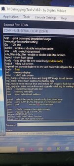

Les cuento unos tropiezos que tuve, pero con el UART y con Warm Up.

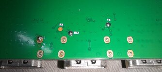

Esta placa 40-RT51T6-MAB2HG tiene el UART en el puerto HDMI2, en la placa dice "Service Port" y lo señala con una flecha.
Tengo unos cables que compré hace tiempo y me han servido en algunas placas, en esta no funcionan aunque las terminales TX y RX coincidan con el cable marcado como "2", el otro dice "15".
Son como este: Snap1.jpg
Por alguna razón que desconozco, la placa se bloquea al conectarlo al RT809H y el log solo muestra basura.
Los cables no tienen ningún problema, aunque supongo que en el RT809H algo hay que produce el error.
Por suerte, la placa por debajo cuenta con unos pads marcados como TX, RX y RX1.
Me imaginé que el par debería ser TX y RX, pero no, ya que RX no conecta con el puerto HDMI, el que conecta es RX1.
Esto lo comprobé midiendo la continuidad de estos pads con los pines del puerto HDMI.
Entonces puse unos puntos de soldadura en estos pads y ahí conecté un PL2303 que ya tengo con puntas.
Con esto ya pude ver el log de depuración correctamente.
El otro problema...
En el manual de servicio TCL del RT2851 menciona que para activar "UART parser engine" se debe enviar el comando "0x10".
Cosa que en mi caso no funcionó, el que funcionó es el de siempre -> "0x1B" o Modo de acceso 1 en TVDT.
con esto ya pude entrar al modo de depuración, enviar "help" y ver lo que ofrecía.

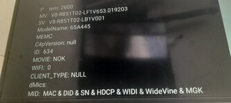

Aprovechando que estaba en modo de servicio, realicé un respaldo general del proyecto del TV.
Adjunto todos los logs obtenidos y las fotos que reduje de tamaño porque estaban a 4080 x 1836.
Parece que es algo común de las placas Realtek usadas en TCL, pues mi placa de los experimentos es TPD.RT2841.PB775, tiene el UART por el mismo HDMI2, aunque la placa tiene también unos pads para debug.
Algo que en mi caso noté es que al conectarme con el RT809H, usando el seteo de los pines 12 y 15 (la primera opción, LED verde) los cuales son de uso común para depurar en placas Mstar, aparece un Log con información que desconozco para que sirve.
La conexión normal para debug es con la opción pines 4 y 11 (última opción, con LED rojo encendido fijo).
Un detalle, veo en el Log que esta placa 40-RT51T6-MAB2HG al igual que la TPD.RT2841.PB775 tienen sus propios comandos para hacer el respaldo y la restauración.
tcl_mmc_dump- enter rescue linux and dump emmc data to usb
tcl_mmc_restore- enter rescue linux and write usb data to emmc for verify
Sí, así es, también lo noté por lo que comentaste en el tema para respaldo de eMMC Realtek.
Y haciendo memoria, me parece que ha habido personas que no han podido ingresar al modo de depuración en placas con el SoC RT2851
Tal vez esto se deba a que existen dos RX y se han confundido, o porque les sucedió lo que a mí con el RT809H.
