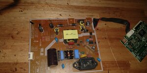

Buenos dias, quería pedirles su ayuda con la placa de fuente modelo IP-20155b.
Resulta que el monitor en cuestión no encendía la retroiluminacion, y despues de haber testeado todos los led empece a medir valores en la placa. El integrado de 8 patas que creo que funciona como regulador de voltaje presentaba la continuidad adecuada y valores verdaderos, a excepción del vcc que era una tension pulsante entre los 12-15v.
El tema es que desde la pata 3 FB tenía un diodo zener en corto, lo saque para verificar que siga teniendo continuidad. Este componente smd alimentaba una pata de un transformador, y creo que puede ser la razón por la que no arranca, puesto que la fuente tampoco hacía el ruido tipico que hacian los transformadores.
Como puedo saber que diodo zener tengo que elegir? Este componente solo tenía por encima las siglas "ZB" y no tengo ningun indicio de que voltaje elegir. Cualquier consejo es bienvenido, muchas gracias

Por el lugar en el que va y el voltaje oscilante que tienes, probablemente sea un zener de 18v.
Yo dudo que sea solo eso, así que revisa por si acaso, todo lo aledaño. Si la falla está en la línea de FB quizás sea prudente reemplazar por precaución el opto.
Yo creo que es de 18v, porque esos valores los veo más comúnmente en las fuentes de TVs o monitores, aunque todo puede ser en electrónica, jaja. Esto es prueba y error.
Podrías comprar unos zener de 1/4w de 8.2v y otro de 18v y probar. Revisa bien todo y postea el resultado para que a otros foristas les sirva de referencia.
Perfecto, voy a probar ambos y ver que sucede. Si, dudo que sea solo eso, pero para al menos ir avanzando. Les aviso si hay algun resultado
Comento los resultados, estaba dañado el integrado ICE2QR0665 (se lo indica como IC8015 en la placa) y el zener cerca del pin 3 es de 6,2v. Se le cambiaron estos dos componentes y ahora la fuente funciona correctamente.
Esta fuente IP-20155b pertenece al samsung BX1930N.
