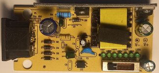

Les dejo el relevamiento de una fuente SMPS que es bastante popular, y se utiliza para reemplazar las fuentes originales de las Notebook. En mi caso las utilizo para alimentar módulos amplificadores de audio clase D con un resultado aceptable.
La tensión de salida se puede ajustar mediante una llave selectora de 7 posiciones desde 12Vcc a 24Vcc pasando por valores intermedios 15V, 16V, 18V, 19V y 20Vcc.
Es una fuente de topología FlyBack y les dejo las vista de ambos lados de la placa, lista de componentes, y el circuito esquemático.
Lado Componentes

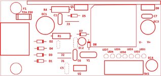

Referencia de Componentes

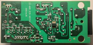

Lado soldadura y SMD
Lista de Componentes
Resistores
R1 500K 5% 1/2W THR13 33Ω SMD
R2 No ExisteR14 6K8 SMD
R3 100K SMDR15 No Existe
R4 1,22Ω 1% 1W Metal Film THR16 6K8 SMD
R5 1K SMDR17 1K8 SMD
R6 10Ω SMDR18 1K8 SMD
R7 10K SMDR19 3K0 SMD
R8 3K3 SMDR20 4K40 1% SMD
R9 470Ω SMDR21 6K2 SMD
R10 10K SMDR22 30K0 1% SMD
R11 No ExisteR23 7K50 1% SMD
R12 No Existe
Capacitores
C1 2n2 poliesterC6 10nF poliester
C2 No ExisteC7 1nF B1KV
C3 30nF SMDC8 No Existe
C4 100nF SMDC9 880nF SMD
C5 10nF SMDY1 2n2F 400V tipo Y1
Capacitores Electrolíticos
EC1 33µF / 400VEC3 680µF / 25V Bajo ESR
EC2 47µF / 35VEC4 680µF / 25V
Diodos
D1, D2, D3, D4 1N4007D7 FR107, 1A 1000V Recuperación Rápida
D5 FR107, 1A 1000V Recuperación RápidaD8 Zener BZX55C27 27V 500mW
D6 1N4148 SMDD9 STPS20S100CT
Rectificador Schottky Dual 10A 100V
LED 1 – 7 Led Ø3mm Verde
Integrados
Q1 P10NK70ZFP Mosfet
CANAL N 700V - 0.75Ω - 8.6A
U2 Optoacoplador 817B
U1 UC3843A SMD
Controlador PWM modo corriente
U3 TL431 Zener programable SMD
Varios
F1 Fusible T 2A 250VJ1, J2, J3 Puentes de alambre
El transformador de pulsos es de un arrollamiento primario de 300V y dos secundarios de 12V y 24V respectivamente. Lleva entrehierro como es oblicatorio en una fuente FlyBack para que no sature con la componente contínua.
