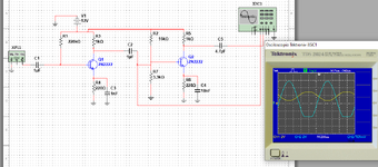

Hola estoy tratando de diseñar este amplificador pero no tengo ni idea de como podria diseñarlo segun el equematico que tengo 1688257160310.png
he intentado guiarme de aqui pero no entiendo LEAP#389 Two-stage Common Emitter Amplifier y es un poco diferente al mi equematico, alguna otra guia de como calcular eso valores? tengo 2 2n3904. para la entrada del circuito usale un generador de funciones y lo analizare con un oscilocospio para ver el funcionamiento del mismo.

Pero primero, incluso el mejor ingeniero electrónico no podría diseñarlo. Te falta todos los parámetros para empezar siquiera a usar una ecuación. ¿ Que ganancia se necesita en el primer amplificado, cual en el segundo ?, ¿ Que impedancia de entrada, cual de salida ?, ¿ Que tensión de alimentación ?, ¿ Que ancho de banda ?, etc, etc, etc.

El Vcc seria 12Vdc, me podrian explicar que es la ganacia y la impedancia?

Con esa pregunta la respuesta es: Consigue una etapa ya calculada, móntala, prueba y empieza a cambiar los valores para ver que hacen. Más de ahí no vas a pasar ya que te falta toneladas de teorías que apoyan el conocimiento para realizar ese esquema. Si quieres empezar dando palos allá tu, pero no es buena forma de aprender.

No se cual es su objetivo, porque calcular esto, requiere bastante formación de matemática secundaria industrial, como mínimo.
Aquí no se lo van a calcular, lo mas probable, salvo alguien que esté con arte ese día.
En general, cuando estos amplificadores se calculaban, ( hoy no tienen mucho sentido), los alumnos mas destacados del último año de una escuela industrial, solían estar capacitados para calcular algo de esto.
Usando transistores de 250 miliWatts por ejemplo, eso ya le va a condicionar el cálculo, en una dirección bien definida, porque el "diseño" ya lo tiene.
Falta definir la tensión de fuente, al ancho de banda pretendido y comenzar a hacer los números iniciales.
Como le dicen arriba, consiga el libro de Malvino, que es un buen lugar para comenzar.
Leerlo puede llevarle unas semanas, pero entenderlo a fondo bastante mas tiempo.

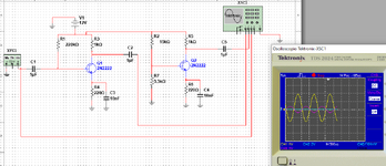

Bueno, tengo una duda de cual de los hfe escoger ya que tiene varios a diferente condicion de trabajo cambie el transistor al ktn2222 el datasheet KTN2222 datasheet

Para eso están la resistencia y capacitor de emisor, para "disminuir" la influencia del hfe. Igualmente, por regla, cuando se diseña se toma siempre el peor caso, osea el hfe mínimo.
cambie el transistor al ktn2222...
¿ Porque , cual fue el criterio para ello ?
Siga los pasos de ese documento, montelo, mida y compruebe si es verdad. Eso le va a enseñar más que cualquier cosa, en especial si no anda y tiene que descubrir el por qué.

Lo arme entrada, de 0.2Vp y 1kHz y use beta de 100.
¿ E
n que parte debo corregir para eso recorte de la 1 y 2 estapa?
