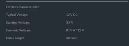

Hola, ante todo gracias por vuestro tiempo, soy Juan soy un diseñador web que se quiere construir una base refrigeradora para el portatil, no tengo ni idea de electronica pero me quiero construir la base xq las comerciales no sirven para nada.
Me inspire en este video
La idea es conectar 5 ventiladores a 12V a un hub, el hub a un controlador de velocidad PWM, y este a un transformador de 12V
Mi duda es si estos componentes son los correctos y todo funcionara bien, sobre todo el transformador nose que amperage o Watios que necesito usar, estoy muy pez en en electronica solo necesito construirme algo que me resuelva el problema de sobrecalentamiento de mi laptop, agradezco muchisimo la ayuda
Nose como hacer el calculo para elegir un transformador que mueva correctamente esos 5 ventiladores

Estos son los ventiladores
Electric Characteristics:
Typical Voltage:
12 V DC
Starting Voltage:
3.9 V
Current/ Voltage:
0.08 A / 12 V
Cable Lenght:
400 mm
x5Screenshot 2022-06-20 at 00.56.27.pngCaracteristicas:
Suma los consumos de los ventiladores, y de ahi subile un 20% de margen.
Asi y todo, NO se trata de la cantidad de ventiladores, sino hacer circular correctamente el flujo de aire.
O sea que si tu laptop no toma el aire por debajo, entonces los ventiladores van a retirar el calor de la carcasa.
Ahora consulto, cuál es la razón de colocar ventilación forzada?
Esos ventiladores son de 4 pin, así que es mejor que busques un hub para ventiladores de 4 pin con el pwm incorporado y potenciómetro, y de fuente una de 2A o mas.
