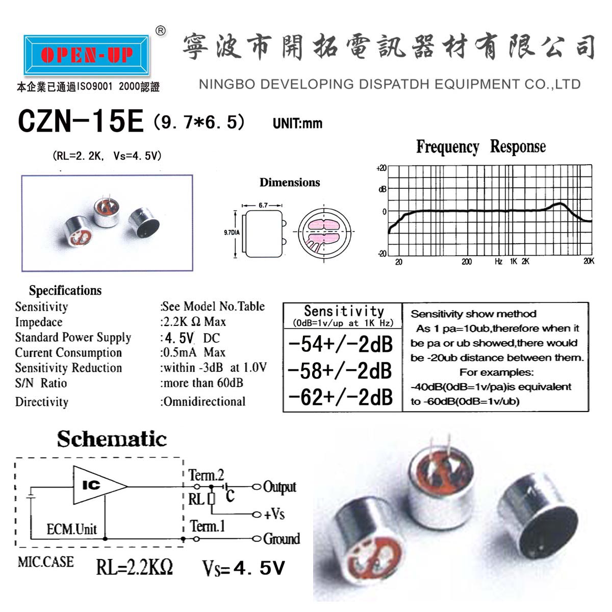

Hola a todos..Pues bien..Estoy tratando de armar un intercomunicador para ser usado en una motocicleta..Con el fin de comunicarme con quien este en la parte de atras de la moto..Para ello pense en usar 2 microfonos que saque de un telefono viejo (Modelo:CZN-15E) y 2 amplificador de 1W para alimentar los parlantes de 0.5W que usaba el telefono...Pero surge un problema
En primer lugar pretendo usar este circuito como preamplificador
Pero como voy a alimentar al circuito con 12V y no se si podria dañar al microfono el cual dice en esta imagen que se alimenta con 4.5V
Ademas este microfono tiene 2K de impedancia y no se si funcionaria con este preamplificador
En caso de que no lo haga podrian ayudarme?
Por el ampkificador no hay problema..Simplemente tengo esta duda y no quiero montar todo y que no funcione.
Un saludo!

La impedancia de entrada del circuito que pusiste es 100r(ohm), el Mic tiene 2,2K(ohm) Maxima, ademas si mal no veo es electret el mic, y el circuito planteado no creo que sirva así de una, porque necesitarias tirar una R desde el +V para alimentar al electret. Fijate que hay buenos pre para electret dando vueltas por ahi... .
Por ahi antes de usar parlantes de telefono (que podria cuestionarse su eficacia y potencia sobre todo, frente al ruido de ambiente y de la moto), podrias usar algun ampificador de baja potencia para auriculares. y tener un sistema con 2 auriculres y dos microfonos (como los de mp3, ipod walkman, etc), algo asi como un manos libres. Fijate los auriculares que traen el electret incorporado (tipicos de call center) que ya vienen listos para conectar a un amplificadorf. Algo asi:
