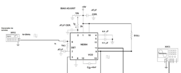

Hola soy estudiante de ingeniería, quiero consultarles sobre diseño de un sintetizador de frecuencia con divisor programable x10. Mi duda seria sobre el integrado para hacer la división de frecuencia, estaba pensando en usar un integrado 4017 para la realización del mismo pero quiero saber si se puede usar un 4040 o otro similar para la división de frecuencia. En este caso nosotros queremos dividir la frecuencia de salida del VCO (de 1Mhz) en x1, x2, x3,.... hasta x10 (es necesario que la frecuencia del VCO sea divida x10, lo cual se consigue tomando como salida del circuito al pin nº 12 del 4017)
Como se observa en el esquema de conexionado, la salida del VCO se conecta el PIN 14 del integrado 4017 y la salida del mismo corresponde al PIN 12, esta salida
se conecta al comparador de fase que se encuentra integrado en el PLL NE564.
Si usamos el 4040 o otro similar me podrían explicar como podríamos obtener el mismo resultado ?

Aun no realice el diseño del circuito, estoy calculando los parámetros de cada componente y estoy en duda con el divisor de frecuencia. Pero si todo va bien debería quedar este diseño de circuito (siendo el pin 3 la entrada al comparador de phase donde debería estar conectado el divisor y el pin 14 estaría conectado al osciloscopio):
Aca lo que voy haciendo:

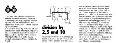

Muchas gracias, me vino de 10 la info. Si entendí bien solo debería conectar en esta secuencia las salidas q del integrado como muestra:
Una vez echo el conexionado de esa forma el pin 14 (74ls90) estaría conectado a al pin 9 (salida del VCO del NE564) y el pin 12 (74ls90) al pin 3 (el comparador de phase):
Corregirme si me equivoco todavía estoy aprendiendo 😅.

Según el dibujo armas tal como indica y luego "Re-alimentas" la señal de salida (Pin N°:12 F0/2) a la entrada B (Pin N°: 1) entonces sobre la salida (Pin N°: 11 FB/5) consigues la división por 10 de la frecuencia original

El único problema con la familia Fairchild --> 74 N XX es, conseguir los chips hoy día. Los usábamos en los 60 / 70 , pero hoy hay muchos, que NI LOS CONOCEN o no tienen existencias.
El otro tema es la falta de simetría en la salida dividido 10 , la señal tendría que subir al contar 5 , a veces hay que usar compuertas o una picardía para lograrlo como en el ejemplo en el adjunto.
Pero si los consigue el que preguntó, la simetría se lograría con algo asi. La cuenta subiria en 5 y caería en 10
Otra es dividir por 2 y despues por 5, sino hay que ir a una sintesis digital programada

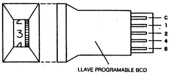

Una consulta mas voy a hacer y no te voy a molestar mas, acá encontré otro divisor de frecuencia (programable), este tiene una llave programable bcd para la salida de la unidad, decena, centena y millar. Mi pregunta seria si se podría remplazar con switches la llave programable:
dejo la fuente : Divisor Programable de Frecuencia (ART209S)
Seep, sin problema.
Pero habrá que prestar atención al introducir la combinación correcta (BCD) mediante los swirch´s

Esas llaves BCD son caras y difíciles de conseguir, solo las use 1 vez en una maquina porque solo porque el ahorro de dinero era muchas veces mayor , pero no son para estar cambiandoles a cada rato, quiero decir, no soportan trato intensivo. (mejor digital)
hola todos. las llaves bcd se consiguen facil en los radios antiguos ya obsoletos vhf icom ic-22u.
