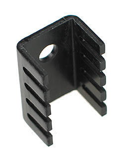

Disipador
si lo piensas usar por periodos cortos usa este :
Para periodos muy largos seria mas conveniente este:
deberas de colocarle el primer disipador,el segundo es demasiado grande y los lm 317T en su version de 1.5 amp no calientan tanto en 1 amp.
pero recorda ponerle lm 317T.
comenta
no estoy muy de acuerdo con vosotros. Hay que tener en cuenta las tensiones de trabajo. Así, si pensamos usarlo por un tiempo prolongado a una tensión baja (por ejemplo 5V) y solicitandole una corriente alta (por ejemplo 1Amp.), estamos hablando de que el lm317 está disipando una potencia bastante considerable. Si el disipador esta mal dimensionado se te calienta el Lm317 y en pocos segundos deja de regular. Así, pienso que los disipadores deben ser algo mayores de los mostrados.
