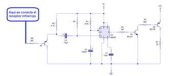

La pregunta tal vez no tenga mucha relación con el título...
Quisiera me ayuden a entender la razón por la cual está el capacitor de acoplamiento (C3) en el diagrama de abajo. ¿Como se genera el disparo con C3 allí?
    11.8 KB · Visitas: 21
Sinples , lo pino 2 del CI 555 es disparado por nivel logico bajo (0v) , pero encuanto esa entrada estuver en "cero" la salida (pino 3) NO baja nin a palos , o sea NO hay la tenporización deseada.
La función del capacitor "C3" es aplicar un pulso de nivel bajo por un pequeño tienpo ( eso encuanto el estuver desacrgado) , asi lo monoestable funciona como debe y no "trabamos" su salida en nivel alto indefinidamente.
Att,
Daniel Lopes.
