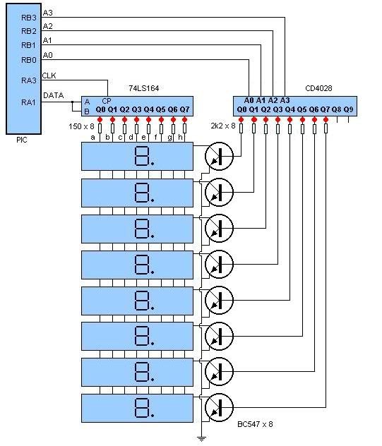

Buenas gente de forosdeelectronica. Hoy vengo desesperado con un problema que me desvela desde hace tiempo y que no lo he podido solucionar. He construido un reloj con un pic que cuenta segundos, el cual tiene 8 dígitos (6 para los segundo y 2 para las milesimas: 999.999,99) y anda de 10 .
Los displays utilizados son de cátodo común. Para multiplexar las señales del registro de desplazamiento 74LS164 (que me permite colocar las 7 señales de los 7 segmentos utilizando solo 2 líneas del PIC, la de CLOCK y la de DATA) utilizo un CD4028 (codifica una señal BCD de 4 bits proveniente del PIC a formato decimal) el cual esta conectado, resistencias de 2k2 mediantes, a los transistores BC547 NPN. Como comente, el reloj anda de 10. El tema es que ahora me gustaría utilizar esta lógica para alimentar displays más grandes (que cada segmento sea de 10 leds, por ejemplo) sin sacar ningun display de los pequeños. Algo que me falto comentar es que todo esta alimentado por 5V (tambien pienso alimentar los displays grandes con 5V).
Las señales que quiero utilizar las quiero extraer desde los puntos que estan en rojo en el diagrama. Aquí está el problema: nose que circuito usar para esto :(
Alguna idea?
Saludos y espero sus respuestas.
Muchas gracias por responder! :) De todos modos, ya lo solucione utilizando el siguiente cricuito:
El problema es que los leds brillan muy poco... eso debido a que son 8 displays y c/u esta prendido solo 2 milisegundos. Bueno, supongo que voy a tener que usar latches para que brillen mas. Alguna idea o consejo?
