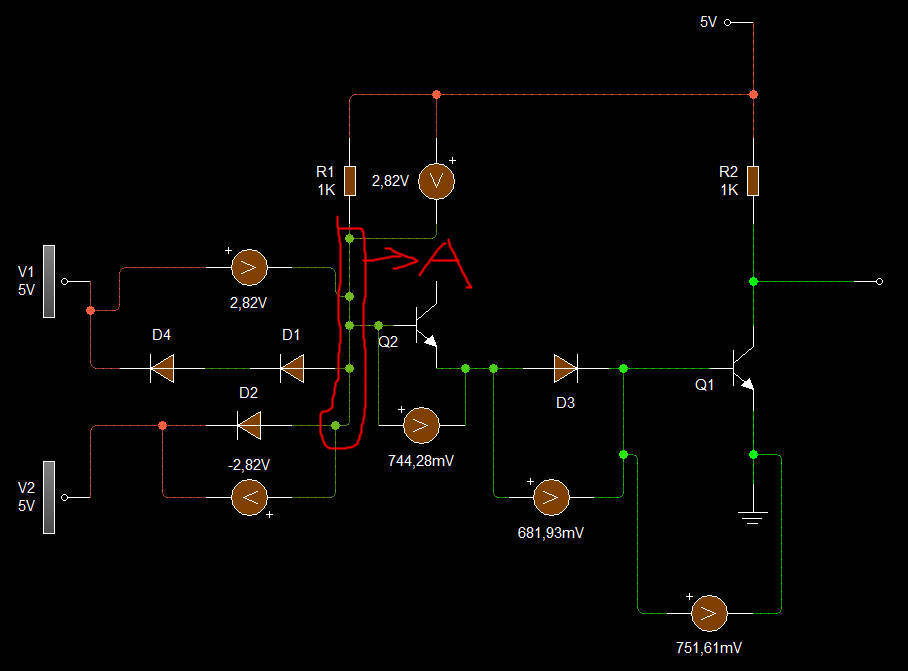

Bueno, para que entiendas un poco más mi confusión, y por qué llegué a preguntar esto, te brindo un circuito más.
Imagen 1
Imagen 2
Imagen 3
En la primera imagen, como en los diodos de la izquierda no pasa corriente porque las dos entradas están en ALTO, el voltaje en el punto es A es:
Voltaje de A = Voltaje de Vcc - Voltaje de Transistor Q1 - Voltaje de Diodo D3 - Voltaje de Transistor Q2 = 5 V - 0,7 V - 0,7 V - 0,7 V = 2,9 V (Es un voltaje aproximado porque en realidad la caída de voltaje de los diodos y transistores no es exactamente de 0,7 V)
Los transistores son comunes y acá sí se comportan como diodos.

En la tercera imagen viene lo complicado:
Como la entrada que están en negativo, ahora es la de un solo diodo, entonces el voltaje en el punto A es:
Voltaje de A = Caída de voltaje de un solo diodo = 0,7 V (aprox.)
Y por lo tanto la otra rama que va hacia el negativo debe tener en total el mismo voltaje, pero el problema está en que la división de voltajes no es equitativa, y ni siquiera hay una coherencia entre la caída de voltaje entre Q1 y Q2, y no sé por qué. Ahora les puedo decir que el transistor Q1 tiene el colector sin conducción.
Acá es donde te daría la razón, pero no sé por qué se producen estas caídas de voltajes inequitativas.

Dos reglas simples
1) La juntura base emisor de un transistor normal se comporta practicamente igual que un diodo, con una tension de umbral de 0.5V y de conduccion de 0.6 a 0.7V
2) La juntura CB de un transistor normal NO se comporta como un diodo. Pensa que si fuera como un diodo ningun transistor conduciria. Lee un poco mas de como funciona el transistor y por que NO es como dos diodos enfrentados (a diferencia del "transistor" multiemisor del TTL que SI se comporta como dos diodos enfrentados).
Suerte!
