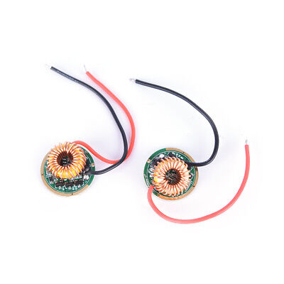

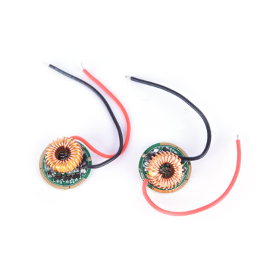

Buenos dias, tengo un problema con un Driver para LED que he comprado. Es este:
Y el problema que tengo es que no proporciona un voltaje de salida entre los 3V-3.7V que promete, sino que saca lo que entregue la bateria. Por ejemplo, poniendo una 18650 a 4.2V el Driver saca 4.2, y si pongo 2 en serie saca tambien la suma de las 2 baterias. Me ha quemado un LED Cree XML L2 y no quiero quemar otro. Al medir con el mutlimetro, saca 3.92V usando una bateria con 3.82V. Si se puede reparar preferiria eso porque ya sabeis el tiempo de espera que hay si pido otro. Muchas gracias por cualquier ayuda!
Sin fotos/circuito/mas información NO se puede dar una respuesta seria.
Lo que comentas se corresponde con lo que haría un transistor de potencia en cortocircuito
Vale perdona, aqui adjunto fotos del driver
@Fogonazo
pic_2020_01_25_15_45_28-jpg.186099
Mide los transistores Q1, Q2 y Q3 preferentemente retirados de la placa
