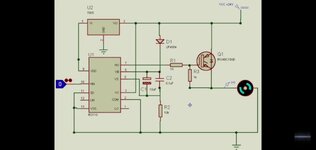

Driver para mosfet en alta corriente
Buen día, estoy trabajando con un prototipo de motor que funciona por repulsión de campos magnéticos, se tiene que alimentar una bobina con 10A incluso más, el mosfet(ir540) se conmutara con pwm que sale de una tarjeta de adquisición de datos, la situación es la siguiente, al usar un ir2110 como driver(adjunto imagén) no da la corriente que se necesita, que circuito recomiendan usar como driver? estaba pensando en usar igbt en lugar del ir2110
Ese esquemático tiene un error garrafal.
La salida HO del IR21110 está totalmente descolgada, le falta la relación de Vs con el Source del MosFet !!!!!
Y la tensión de excitación hay que mirarla con cuidado, porque la esta tomando desde +24 Vcc con lo cual puede que sea superior a la máxima de Gate a Source.
Saludos, JuanKa.-

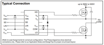

Edito, estoy leyendo el datasheet.
El esquema del datasheet no es ese. No inventes. Los que hacen datasheets saben mas que tu y mas que yo.
Si el fabricante dice que se conecta así. Seguramente será porque se conecta así y no de alguna otra ocurrente manera
En ese esquema no veo R3 por ningún lado.
R2 tampoco está por ningún lado.
Falta el condensador en el lado de 24V.
Vs está conectada a tu bola.
