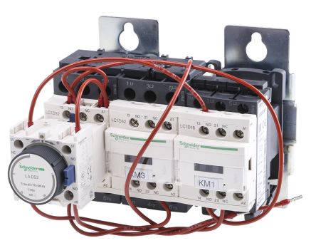

Estrella-Triángulo es un sistema de arranque de motores trifásicos a tensión reducida, NO un inversor de giro.
Define exactamente lo que deseas hacer, un inversor o un sistema de arranque
Primero que nada un estrella triangulo se lleva a cabo con elementos de potencia, lleva un temporizador y los elementos de potencia que son contactores deben llevar relevos térmicos, los estrella triangulo pueden ser automáticos o manuales y de utilizan motores del doble de tensión de red, es decir si el sistema es 380 trifásico el motor debe ser 660/380.
Como verás lleva 3 contactores y el timmer neumático, faltan los relevos térmicos, además de fusibles adecuados, el de la foto es de Shneider (Telemecanique) para un motor de 30kW

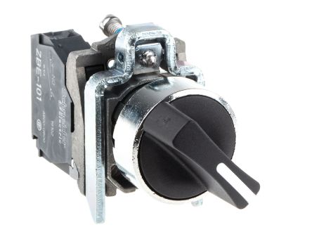

Los botones que se utilizan para comando no son tab swich, son botones de uso industrial y con tensión de bobina de 24V
Son modulares con modulos NC, NO según necesidad cada bastidor soporta dos modulos y estos a su vez son apilables, según necesidades circuitales
A sy vez pueden ser enrazados o elevados
Este es muy especial y se utiliza en máquinas es el llamdo botón de emergencia de gope de puño, al ser presionado queda enclavado y debe girarse para destrabarlo, viene para pie también
También hay giratorios en diverso tipos
Hay luces de tablero, botones retro iluminados sistema de seguridas mediante llave y muchos modelos más el que quiera conocer más busque catálogos, he presentado solo algunos en 22mm de diámetrio, hay otros diámetros en construcción metálicos o plásticos, antes venian con lámpara hoy se utilizan led aprovechando que universalmente de utilizarse 24V
