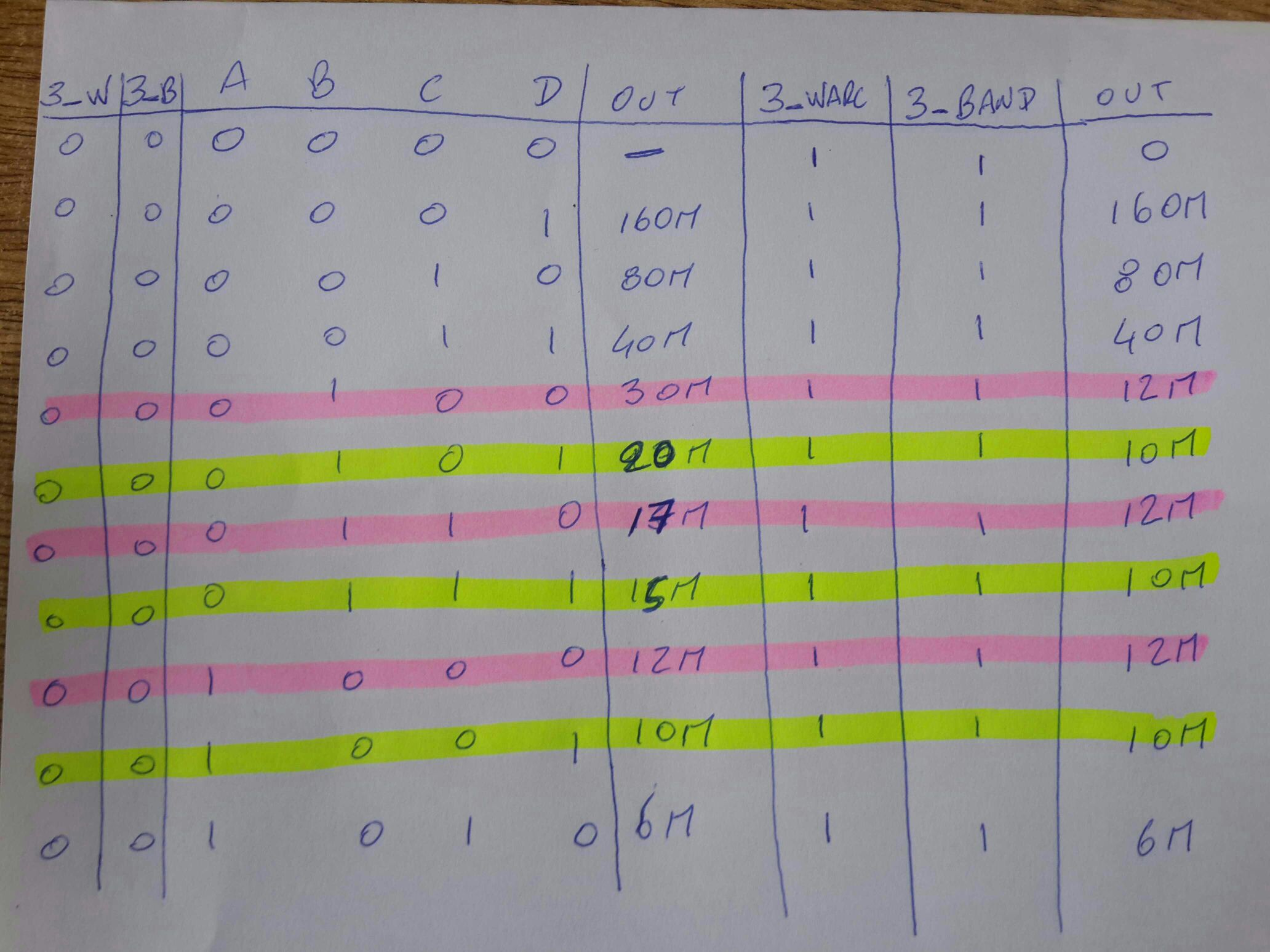

Hola, gracias por tu respuesta.
Con las salidas excitare reles, asi que es solo ponerlas en alto o bajo.
Tanto las entradas de AUTO, como 3_WARC y 3_BAND son interruptores simple conmutadores, osea que si AUTO no esta en alto, quiere decir que esta manual, lo mismo con las otras dos entradas.
3_BAND y 3_WARC si estan en alto (1) haran que una misma salida sea activada por tres combinaciónes de BCD, si no estan activadas, se regiran solo por el BCD.
A ver ya me voy enterando aunque lo de los interruptores A y B no me queda claro, me hice un pequeño dibujo para ver si conseguido ayudarte.
Tambien decirte que en tu codigo una vez pones la condicion de If(AUTO==0) , en las siguientes condiciones dentro de esa misma condiciones es redundante que vuelvas a poner otras vez IF(AUTO==0).
Mira el dibujo y me comentas plzz.
Un saludo

A ver si me explico ahora mejor, puse "a" y "b" como entrada pero da lugar a confusión.
Va tabla:
Y solo en automático perdon!
Ya me he enterado! Si te esperas un momento te respondo bien y t digo lonque tienes q hacer, aunque ya te digo que te vas a aburrir a poner condionales de If o simplificar un poco añadie do alguna funcion recursiva que te ayude y ya si sabes de hardware y puertas logicas podrias sacarte las diferentes funciones a nivel de bit para cada salida dependiendo de el modo que tengas seleccionado y los botones a y b.

Hola Gabi!
Como ves en la tabla "3_WARC" combina funciona para tres combinaciónes (en rosado) y 3_BAND para otras tres (en amarillo), nunca se intercambian entre si.
Esto con ambas entradas en alto, si estan en bajo, el progama se maneja con el BCD, obteniendo una salida en alto por cambinacion de BCD.
Me explico?
Si, por eso mismo, tu dentro del if si a=1 y b=1 , cuando se al caso de que el valor decimal sea 5 || 7 || 9 activaras la salida 10m y en el caso dentro del else (en el caso que a=0 y b=0) para esos casos activaras su salida correspondiente segun el bcd.
Lo mismo con valor decimal 4||6||8 y la salida 12m
Si hace falta te hago el codigo entero si no lo comprendes, o alomejor esque no entiendo yo muy bien lo que quieres hacer, por eso, si hace falta me lo dices y te escribo el codigo tal cual escribirlo en arduino

Hola! Si, seguramente las haya.
Lo primero que tuve que corregir, fue el nombre de las variables, no admite que las mismas empiecen con un numero.

int AUTO   = 13;   //AQUI HAY UN PROBLEMA!!!! NO PUEDE SER EL MISMO QUE EL ANTERIOR!!!

  if(AUTO==1){
    if(WARC3==1 && BAND3==1){
        if(valorBCD==0){
          //en 0 nada
        if(valorBCD==1){
        digitalWrite(M160,HIGH);
        digitalWrite(M80,LOW);
        digitalWrite(M40,LOW);
        digitalWrite(M30,LOW);
        digitalWrite(M20,LOW);
        digitalWrite(M17,LOW);
        digitalWrite(M15,LOW);
        digitalWrite(M12,LOW);
        digitalWrite(M10,LOW);
        digitalWrite(M6,LOW);
      if(valorBCD==2){
        digitalWrite(M160,LOW);
        digitalWrite(M80,HIGH);
      if(valorBCD==3){
        digitalWrite(M40,HIGH);
      if(valorBCD==4 || valorBCD==6 || valorBCD==8){
        digitalWrite(M12,HIGH);
      if(valorBCD==5 || valorBCD==7 || valorBCD==9){
        digitalWrite(M10,HIGH);
      if(valorBCD==10){
        digitalWrite(M6,HIGH);
    else if(WARC3==0 && BAND3==0){

Hola Gabi, creo que no me he sabido explicar, tu pones alli:
[QUOTE="gabilodno1612, post: 1067438"][code](WARC3) && (BAND3)
y no necesariamente tienen que estar las dos, o una u otra, o ambas, o ninguna, ya que como se ve en la tabla de verdad que subi, no influyen entre si!

vale, pues si tiene que ser la una o la otra en vez de una funcion logica AND (&&) tendrias que poner una función lógica OR (||), lo que no entiendo es si puedes ser una o la otra por que no te lo ahorras poniendo solo un interruptor ajajaja.
El return es el valor que devuelve la funcion recursiva y se almacena en el valor de llamada de esa funcion. Te recomiendo leer y estudiar algo de C y C++ si te gusta esto y quieres entender esto mas facilmente.
Espero que con esto consigas el resultado que buscas y si no, ya sabes postea otra vez sin problemas.

Tan fea quedo mi tabla? jajaja como dije, voy a manejar reles, y mis entradas son digitales, 0 o 1.
