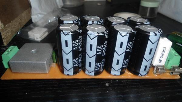

Si por las corrientes que manejás y el ripple admisible te encontrás que los condensadores deberían ser de 200000uF , forzosamente vas a tener modificar el filtrado y hacer consideraciones especiales.

Es cierto que son todo un dilemas, pero ayudan un montón ejemplo: Tuve que hacer un enorme bobina ripple en la entrada de un receptor de radio AM para que no tenga interferencia todo para poder conectarla a 220 y no tener que comprar pilas o andar cargando acumuladores. Mismo en los amplificadores que se vuelve la señal a la fuente y te hacen parpadea las luces (van en la etapa secundaria 75+75 doble bobinas no alineadas)
SI lo piensas son importante y es bueno que hagas experimentos empíricos con fuente que ya estén hechas y tengas un registro promedio de como va el tema
Y fijate que de los dos ejemplos que te comente en ninguno dije fuente switching son todos con transformadores comunes
saludos fer
