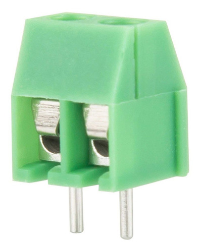

Poner Conector Terminal Pcb 2x1 y allí fijar una resistencia ?

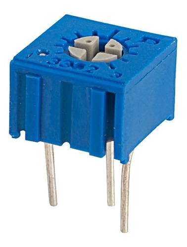

Un preset de 10k con una resistencia de 1k en serie ?

No soy muy fan de potenciómetros que se pueden ensuciar o fallar si solo son dos opciones.
Habría que tener más datos para responder. Ya tiene varias opciones, que decida él o que complete la pregunta.
Si y no.
Tiene una parte móvil, y permite ajustar a niveles que puede que no sean necesarios, si tú quieres nivel a y nivel b todo lo intermedio entre a y no mejor si no se puede poner.
Si no hay un potenciómetro no hay un tonto que lo mueve sin saber que es lo que está haciendo.
Aunque todo eso ya depende de la casuística, a lo mejor te interesa que un tonto lo descalibre y así le cobras por recalibrar.
Dos resistencias SMD son mucho más baratas que un potenciómetro y ocupan menos, dependería del caso.

Tenía pensado hacer lo que dice Scooter con los pads, ya que el potenciostato tiene sus desventajas. No sé, todavía me lo estoy planteando.

¿Y qué tal poner el conector terminal pcb 2x1, usar un potenciómetro, cuando cambies de ventilador, ajustar el potenciómetro para alcanzar las rpm requeridas, quitar el potenciómetro y poner una resistencia no smd, con valor comercial lo más semejante al valor obtenido en el potenciómetro?. ¿Funcionaría?
