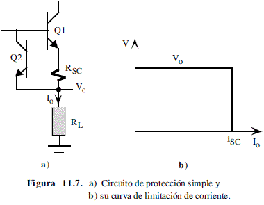

Sip, el "Shunt" te sirve para medir corriente, limitar la corriente y para proteger contra cortos circuitos.
Ahora, un ejemplo de una fuente regulada con transistor y zener:
Y el ejemplo de un medidor con shunt:
RSC es la resistencia shunt, una de 0.33 ohm a 5W para practicar te serviría, pero para manejar altas corrientes deberá ser de mayor potencia, tal vez 20W por decir un número :)
Cuando la diferencia de potencial es mayor a 0.7V en RSC, Q2 conduce y pone en corte a Q1. Aunque se me ocurre tomar esa señal de Q2 para activar un driver para un relé que corte cuando exceda cierta corriente.
Salu2!

La idea por lo que entiendo sería hacer el segundo montaje pero con posibilidad de que sea regulable, algo que sólo veo en la primera. Lo que no sé es a dónde van conectados los colectores de Q1 y Q2, así como Vc, ni qué componentes son los necesarios para estos montajes.
¿Sería abusar mucho de tu paciencia pedirte si me pudieras pasar un esquema de lo que quiero montar? es decir, el regulador ajustable con los transistores de potencia, el zener y todo lo necesario, de manera que pueda diseñar ese mismo esquema en eagle y montarlo sobre PCB para ponerlo en la fuente entre la salida de la fuente de PC y el regulador de voltaje que ya tengo...
Sé que es demasiado pedir y no tienes porqué hacerlo, lo que pasa es que me pierdo porque no llego a comprender cómo hacerlo yo mismo y por mucho esquema que veo no saco nada en claro...
Muchas gracias de antemano, aunque no puedas pasarme el esquema te agradezco igualmente tus respuestas!
Donde dice "unregulated no se que" es la salida de voltaje de tu fuente y donde dice "regulated output" es tu nueva salida regulada, ahí para variar el voltaje es cambiando el diodo zener, ya sea un zener ajustable como el TL431 o un simple zener, pero con la segunda opción no podrás ajustarlo.
R4, suelo usar una de 100 ohm a 470 ohm, pero creo que hay un cálculo para eso, será cuestión de buscar. El zener será de 1W o más.
Ahora la imagen del shunt:
Q1 es el mismo transistor que Q4 de la imagen anterior, por lo que todo el circuito te queda así:
Q1 será de alta potencia (TIP35C por ejemplo) y Q2 uno de propósito general (MPSA42 por ejemplo).
Rz deberás calcularla, aunque yo suelo usarlas de 100 a 470 ohm a 1W.
C1 pues es para filtrado, pues tal vez de 1 a 10uF por ejemplo...
ZD1 es el zener para regular el voltaje, por ahí leí que para saber que voltaje obtendrás debes restarle 0.7V al voltaje del zener. Por ejemplo, si es de 15V, tendrás a la salida 14.3V, si quieres obtener los 15V pon un diodo común en serie con el zener para aumentar los 0.7V que caen en la juntura BE, aunque igual, que alguien me corrija si estoy diciendo barbaridades :LOL:
RShunt es la resistencia shunt que se usará para medir la corriente. Hay que poner otros componentes para que se active a determinada tensión, sino se activará apenas hayan 0.7V en la base de Q2.
Eso te dará una idea, igual, en el foro hay varias ;)
