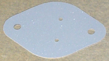

Hola, recientemente en una casa de electronica me sugirieron usar para los 2N3055 estos aislantes de goma conductora (Thermal pads) que segun me dijo el vendedor, son mejores que la mica, y ademas de aislar, conducen mejor el calor. Alguien sabe si ademas se debe colocarle la grasa siliconada, o estos aislantes van sin la conocida grasa siliconada? alguien los uso? que resultados les dio? Gracias!!!
http://www.jeff7.com/projects/solar/to-3 thermal pads.jpg
Hace años que NO veo "Micas" aislantes en equipos importados.
Todos traen estos aisladores de silicona, así que supongo dan resultado.
Como estos aisladores son flexibles, se acomodan fácilmente entre el disipador y el dispositivo no se debería emplear grasa.
A pesar de esto los he visto con grasa. :confused:
