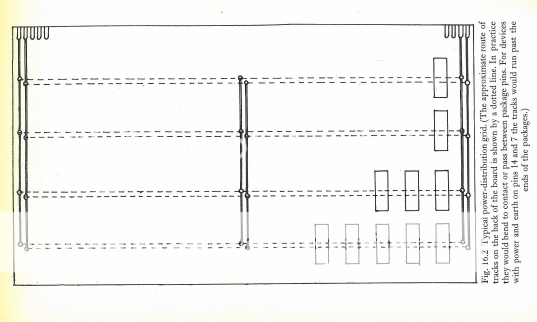

Hola: este es un, asi llamado por algunos fabricantes, plaqueta experimental. Nada mas que un PCB universal, con paso 2.54mm para hobbistas (NO un protoboard, este tiene las pistas de cobre visibles). La que estoy usando, sobre la cual estan montados 5 SCI, 8 MSI y 3 LSI (SCI= integracion en pequena escala, ejemplo, 74LS00, MSI= integracion en mediana escala, ejemplo, 74LS373, LSI= integracion en gran escala, ejemplo, cualquier integrado de 40 patas). Asignando 1 a SCI, 100 a MSI y 10000 a LSI, (5*1+8*100+3*10000)/(5+8+3)= 1925, logaritmicamente equidistante de 100 y 10000 (1000 lo seria pero mas o menos). Luego, todo sucece como si tuviera 16 circuitos integrados a mitad de camino entre MSI y LSI.
La masa en este PCB forma este dibujo (simplificado):
Código:
El bus de +5 es como el de masa pueso patas arriba y "encastrado" en él. La pregunta: puedo agregar al dibujo de arriba una segunda barra horizontal que cierra el dibujo por abajo, dejandolo en la forma de cinco rectangulos que se unen para formar la plaqueta. Desde el punto de vista del ruido, hay una gran diferencia entre dejarlo abierto y cerrarlo?

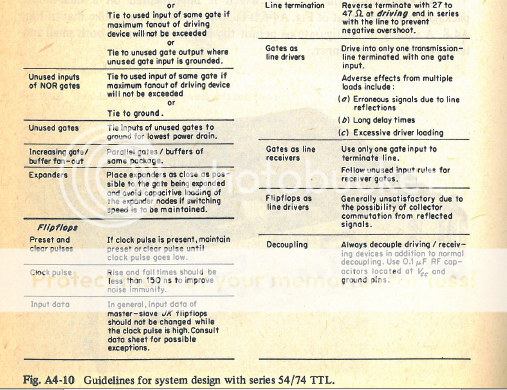

Deberia darme por satisfecho con la respuesta, ya que soy el que pregunto. Pero... como explicas esto?:

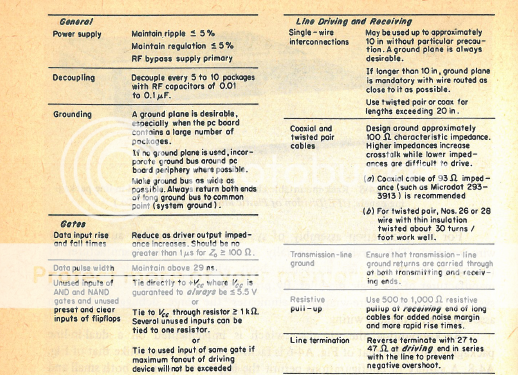

Texas Instruments ' guidelines for system design with series 54/74 TTL:
Line driving and receiving.
Transmission-line ground:
Ensure that transmission-line ground returns are carried though at both transmitting and receiving ends.
De acuerdo:
Texas Instruments es el originador de la serie 54/74. Esta es la guia de Texas Instruments para usar la línea logica de su serie TTL 54/74 (H.Bonner,To Optimize TTL Performance, Electronic Products, Deciembre 1968, p.52).
Son de relevancia para nuestro topico los paragrafos Grounding ("Haga el bus de masa tan ancho como sea posible. Siempre retorne AMBOS EXTREMOS de un largo bus de masa a un punto comun (masa de sistema)" [La mayuscula es mia.]) y Transmission-line ground.

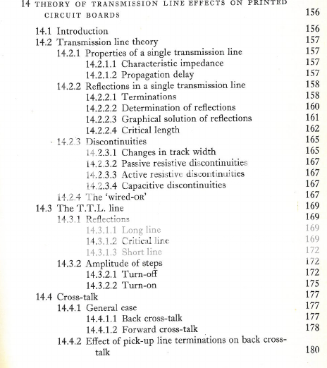

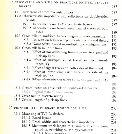

Te envio parte del indice del libro "Transistor-Transistor Logic and its Interconnections":

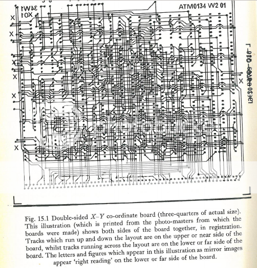

Y estas dos ilustraciones:
Mas elocuente no puedo ser. Si no, mira la motherboard de tu PC. Veras que es en readlidad una grilla. Vale decir, muchos lazos de masa. En audio son malos. En diseno digital, se crean a proposito.

Si es cierto que la forma mas eficiente y facil de alambrar los CIs en un PCB digital es usando el sistema XY, donde se trata que en un lado de la placa queden todas las lineas verticales y en el otro todas las horizontales, pero la misma facilidad de conexionado de este sistema nos empuja a crear lazos de tierra, cosa que debemos evitar.
