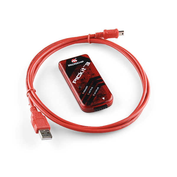

Microchip MPLAB PICkit 3
http://www.olimex.cl/product_info.php?products_id=721&nombre__producto=Microchip_MPLAB_PICkit_3
Quisiera saber si tienen referencias de ellos o que opinan, sus ventajas o si conocen alguna opción del mismo precio/funciones, para poder elegir. Tengo intenciones de programar en C ya que me manejo bien con el lenguaje y lo encuentro mejor de basic.

en mi opinion los mas populares y buenos
Serial: JDM PLUS
USB: picki2
y con el pickit3 no estoy muy metido con los productos de microchip
pero estoy seguro que por todos lados quieren mas al pickit2
y como que ya están pasando de moda los programadores seriales pero yo aun tengo mi mini_jdm
...ahh pero pickit3 vs PIC-MCP-USB nose
yo quisiera ver el "PICkit 3 Device Support"
si vas a trabajar con gama alta (18f 24f 32f) y mas sabiendo C creo te combiene el pickit3 (hablando de usb) si con la serie 18f te basta, y vas a usar los 16f, el 2
Gracias por las respuestas igual elegí otro parecido al PIC-MCP, por comodidad más que nada, como tiene el socket zif, además como dijo Juan pienso trabajar con 16f así que me va mejor. Saludos

El PicKit 2 es buena opción, o lo haces tu mismo lamado clone Pickit 2, o lo compras original o compras un clone Pickit 2 hecho. Aquí abajo hay uno hecho.
Grabador Universal USB-PIC'Burner (Clone PicKit 2).
En mi caso compré el USB-PIC'SChool ya que te viene incluido el clone PicKit 2 y tiene entradas para usar el PicKit 3 original si lo desea.
Lo bueno del PicKit 3 es que si vas a usar PIC32 y PIc muy nuevos es la elección adecuada, también se incluye 512 KB de memoria interna para guardar tus .hex y grabar PIC directamente sin tener que llevar un portatil por ahí.
Recomendable por mucha gente es el PicKit 2.

Me gustaría un programador de pic que soporte las dos siguientes versiones: 12f1840 y 12f683.
He estado mirando y me he topado con dos modelos que según he leído, admiten ambos.
El TM-prog 2.0 que admite un innumerable número de pic, y el pic Kit3
No se por cuál de estos decidirme, necesito poder programar, leer, borrar.. los pic para empezar a hacer mis piquitos.
¿alguien me podría confirmar si estos programadores son lo que busco?
En el caso del pic Kit 3, he visto que hay varias opciones a elegir, ¿que modelo es el que vendría bien para mi caso?

Hola Kingcreek, para esos dos pics que mencionas te recomiendo el TM-Prog 2.0 que va a las mil maravillas con ellos. Los puedes grabar en el ZIF que lleva o por ICSP.
Salu2.:)
Les recomiendo que compren de una el profesional.
Los otros programadores les quedaran chicos a la larga que vayan progresando.
Uso el pickit3 y pickit2 , los dos son buenisimos.
