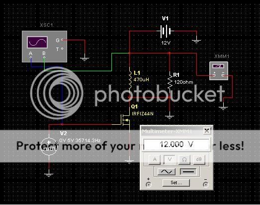

Amigo aerodesliza, veo siempre que cuando respondes un tema estas un poco apurado y nos dejas un poco intrigado con tus cktos, bueno yo me tome un tiempito y probe el ckto que publicaste en un simulador y obtuve los resultados que esperaba, osea "ese ckto no funciona y nunca funcionara".
Para tal efecto te dejo mis resultados de la simulacion:
El circuito:
Puedes observar que el voltaje de salida siempre va ha ser 12V aun si el ckto oscilador (555)trabaje. Para el diseno eleji una frecuencia de oscilacion de 35KHz y aqui otros datos:
L= 470uH
Ipk= 2A
fs= 35KHz
Con esto obtengo una potencia almacenada en la bobina de 32.9W
Po= 1/2*L*Ipk*fs= 0.5x470xE^-6x(2^2)x35xE^3= 32.9W
Coloque la R=120 como carga para que me consuma 250mA en 24V, osea esto es menos de lo que puede dar el inductor. Y ni aun asi tu ckto funciona!.

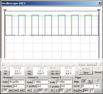

Aqui te dejo las formas de onda:
Recomendacion: Cuando publiques un ckto asegurate que funcione y tomate un tiempito para que estas cosas no sucedan. Suerte amigo.
@rengomez: Ya te respondí en otro hilo que no te dan los números.
Tenes 1,5 W a la entrada y pedis 12W a la salida, eso no es posible debido a la primera ley de termodinámica.
Ni en el foro de OverUnity lograron mas de 1.5x y vos pedis 8x.
Como ahora te vas a ir a moderación por crossposting: ¿Porque no inicias un nuevo tema, asi te bardeamos mal y nos cagamos de risa todos?
asiq se pone un inductor en paralelo con la resistencia y ya elevamos la tension? sin diodos de alta velocidad ni capacitores para evitar el ripple? ojala las fuentes switching fueran tan faciles de hacer!
