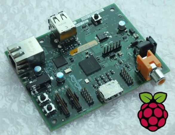

ARM hace cosas como estas, un PC mini con ARM a 30$ aproximadamamente con Linux incluido.
http://www.muycomputer.com/2012/04/20/350-000-pedidos-raspberry-pi-exitazo
