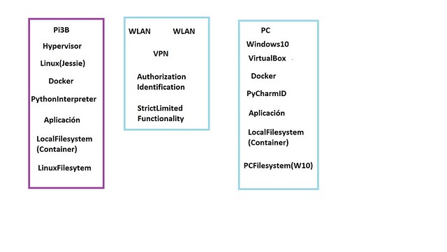

El hombrecito a la derecha abajo, yo y mi ordenador principalmente usa Windows 10, pero tengo un segundo disco duro con Ubuntu 16.04 TLS! Esto lo dejaré por ahora al menos, tal cual está. Ya estoy armándome el servidor con una placa madre ASUS P&t WS Professional a la cual le pondré unos de los procesadores Xenion 5550. Alí me voy a dedicar al reto de instalar el hipervisor tipo 1. Aún estoy investigando de que proveedor. Sobre el hipervisor pondré un entorno virtual con Windows 10 Pro y otra entorno virtual con Ubuntu 16.04 TLS.
Alguno de Ustedes ya tiene experiencias con hipervisores?

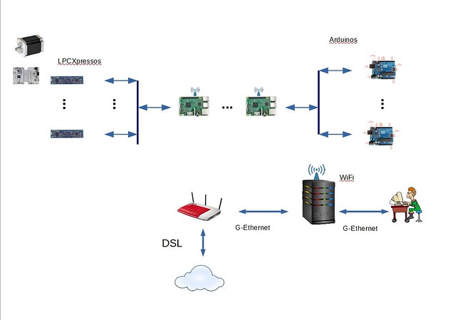

Por WiFi en el centro del gráfico ven las placas Raspi conectadas de forma inalámbrica con el servidor.

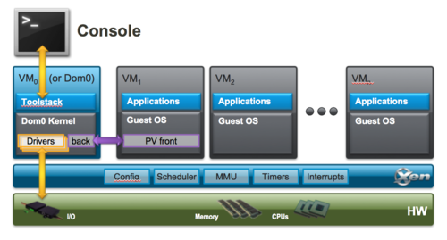

El primer objetivo será ver como es que XEN es puesto en el disco duro y el ordenador arranque desde ese disco con XEN!
Primero quiero indicar los 2 entornos presentes.
El uno llamado "Dom0" es el entorno privilegiado. Recuerden que en mi primera contribución mencioné la interacción controlada por el hipervisor tipo 1. Esta consiste en hardware disponible en el procesador que resulta en un entorno privilegiado y instrucciones reservadas para este entorno y de una software, el hipervisor, que uso este entorno privilegiado para la administración del entorno de virtualización!
El otro llamado "DomoU" es el medio de comunicación entre los entornos virtuales, por ejemplo "Windows 10" y "Ubuntu" como sistemas operacionales huesped, aquí "Guest OS". usando instrucciones especiales disponibles como parte de la ampliación de procesadores para tales entornos virtuales para requerir algun servicio del entorno privilegiado.
Como pueden ver en el gráfico, en color "verde" esta lo que sería la placa madre, en mi entorno de aprendizaje sera la placa madre de mi ordenador. "XEN" entonces representa el hipervisor administrando la hardware de tal forma que los so's huesped, ahora en adelante lo llamaré "GuestOS" con sus "kernel", núcleos del os. La columna a la izquierda representa el hipervisor usando XEN para administrar la hardware y su "Dom0 Kernel" es el software privilegiado que representa la adminstración de los recursos de la hardware.
Allí, desde la consola las herramientas del hipervisor están disponibles para administrar el hipervisor.esto debe ser mi primer objetivo de llegar a este punto!

Estoy pensando en cual es tu objetivo... diría que automatizar el laboratorio de forma super-segura para que Don Hellmut pueda minar bitcoins a raudales :rolleyes:
Pero viendo arduinos y puntos de acceso inalámbricos sería para automatizar el laboratorio lo más que se pueda de forma segura o algo así.

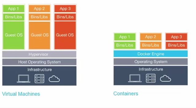

Sí, y también para poder emular distintos sistemas sobre una misma máquina. Ejemplo: programar en una máquina con Windows para el sistema iOS de Apple, o para un servidor Linux...
Pero aquí me estoy refiriendo solo a máquinas virtuales (VM) que se ejecutan arriba del sistema operativo. De hecho es normal que alguien se encargue de configurar todo el entorno de desarrollo (IDE, sistema operativo, compilador, librerías, configuración de hardware) en una unidad de disco virtual y luego trabajar todos sobre la misma máquina virtual.

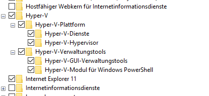

Estudiando el tema de hipervisores muy pronto encontré que el procesador de mi PC efectivamente ya tenía en hardware apoyo para la virtualización. Muy pronto me encontré con que la virtualización con hipervisores y contenedores como el método establecido por centrales de cómputo, donde los clientes no reciben su servidor físico individual, sino que reciben entornos virtuales no diferenciales de sistemas físicos. Es mas, estos entornos pueden ser transferidos a otro servidor físico aún cuando tales entornos virtuales están activos.
¿No estaremos hablando de lo mismo?.

Me gusta como este gráfico de forma muy convincente muestra la comparación de los contenedores como se crean con la hoy dominante aplicación llamada Docker y la virtualización!
Claro esta que aquí se muestra un hipervisor bajo un os, también existe la posibilidad de ejecutar el hipervisor sin un OS, creando un entorno virtual llamado Domain0, por ejemplo aquí sería el bloque verde a la izquierda. Este os Domain0 tiene la función de manejar y configurar el hipervisor y crear entornos virtuales adicionales. Sin embargo este gráfico muestra que en el caso de la virtualización el os forma parte de cada entorno virtual que se crea, requiriendo recursos de sistema físico. En el entorno de los containers vemos que los os no forman parte del entorno que representa un contenedor como vemos en la imagen a la derecha. Lo que ocurre es que los contenedores solo incluyen aquellas funcionalidades del os y del entorno de la aplicación requeridas para poder ser ejecutado junto con la aplicación Docker! Como Docker existe en diferentes versiones de Linux y recientemente también del Mac y de Windows, ver mi contribución anterior, los contenedores así pueden ser ejecutados en cualquier entorno donde exista Docker sin requerir funcionalidades específicas. De allí resulta el beneficio que contenedores funcionan en cualquier entorno apoyado.
Otra ventaja es que las aplicaciones en contenedores son ejecutadas directamente en el sistema físico de forma equivalente a como serían ejecutados programas dentro del entorno de os, aquí caja gris! Eso significa óptimo de ejecución y la posibilidad de ejecutar programas de tiempo real.
En el entorno virtual el hipervisor crea drivers virtuales para los recursos físicos del computador, logrando así que cada entorno tenga la impresión de ser ejecutado como unico entorno del computador físico. Este requerimiento de crear entornos virtuales para el acceso a recursos físicos del computador para cada entorno virtual cuesta potencia y tiempo de reacción dificultando la ejecución de aplicaciones de tiempo real!
La ventaja del sistema de virtualización es el aislamiento total de cada entorno virtual, evitando así que atacantes puedan afectar algún recurso externo al entorno virtual correspondiente. Así por definición la virtualización ofrece la posibilidad de evitar que atacantes puedan afectar algo fuera del sistema virtual correspondiente.
En los sistemas, los llamare "docker" en minúscula de aquí en adelante, tal protección no existe. Así a primera vista el entorno virtual ofrece un máximo de invulnerabilidad posible, el entorno docker mayor potencia por ejecutar aplicaciones de forma nativa y permitir ejecución en tiempo real!

Este gráfico muestra la estructura física del entorno de mi laboratorio y para los experimentos que pienso hacer para la electrónica del modelo de mi velero. La experiencia que ataques desde el Internet hicieron que mi PC se pondría inoperable es la razón por querer asegurarme que mi experimentos tendrán lugar del modo lo mas protegido posible y a la vez desarrollar la infraestructura informática que combinará el usar las posibilidades de los desarrollos mas actuales y la seguridad!
Este gráfico representa mis objetivos a lograr para implementar la estructura de seguridad al entorno representado en el primer gráfico. Empiezo por el bloque celeste a la derecha:
Aquí se trata de lo que intentaré de ver si mi concepto es realizable y de empezar a usarlo como parte de mi aprendizaje!

La idea es crear en mi PC un entorno virtual, llamado "virtual machine". Instalar en ese entorno virtual Ubuntu y en ese Ubuntu Docker. Crear un contenedor Docker y dentro de el instalar la IDE PyCharm. Es muy posible que lo que acabo de escribir sea erróneo, pero de ese modo ir aprendiendo sobre esas herramientas y entornos creados para ver que es posible y como! También tengo la intención de instalar en ese primer contenedor Python 3.6. Si estos primeros pasos resultan la confirmación sería un "hola mundo" script en Python y ver el texto en mi pantalla!
Luego viene algo que aún me parece bastante complejo y donde me falten informaciones a aprender y es el configurar el contenedor, en entorno virtual y sus respectivos "file sistem). Se de las lecturas de mis libros sobre Docker que existe la implementación de un "filesystem" local dentro del contenedor y el de definir el "file system" de mi entorno virtual y los derechos de acceso y la limitación de las funcionalidades del programa dentro del contenedor al file system del entorno virtual. Allí vale recalcar el limitar la comunicación exclusivamente a entidades definidas por su dirección IP. O sea en un principio el que de un programita escrito en Python 3.6 y ejecutado dentro del contenedor estudiar y entender los parámetros respectivos que listan mis libros sobre Docker. Se suma a esto, que desde la versión actual de la IDE PyCharm contiene un "plugin" para Docker y toca estudiar este para poder realizar mis objetivos. Es muy oportuno, que PyCharm acabe de implementar el apoyo de Docker y el de acceder a interpretadores Python, desde el contenedor a uno externo. Espero que esto haga posible lograr mi objetivo final de conectarlo a un interpretador Python en mi placa RaspBerry Pi 3B que se encontrará en un contenedor creado con Docker en el Raspi que a su vez se encuentre en un entorno del os Raspian Jessie que es ejecutado como un "guest OS", una máquina virtual ejecutada sobre el hypervisor XON, tipo 1, ejecutado en la placa Raspi. También en el entorno de la placa Raspi 3B debe estarse ejecutando los diversos entornos bajo valores de los mismos parámetros como en mi PC para hacer efectivo tanto la autorización y las limitaciones que exclusivamente harán posible la comunicación con el ente dentro de mi PC!
La comunicación entre el PC y la placa Raspi 3B será inalámbrica (WLAN), tendra lugar dentro de un canal VPN y con el protocolo "ssh" que también efectua el control de autorización, de definición de quienes están autorizados a efectuar la comunicación y las limitaciones de funcionalidades mas estricta posible!
Como pueden ver el proceso de implementar pasito a pasito los diversos entornos, el establecer las comunicaciones y/o accesos bajo el estricto control por parámetros definidos de la forma mas estricta que me sea posible será una labor ardua, extensa y estoy seguro que muy interesante para mi! Estoy convencido, que una vez haber implementado todo, su uso repetitivo solo requerirá de un esfuerzo mínimo. es la diferencia entre aprender y usar!
Claro, resaltando que un posible atacante no va a encontrar nada de valor si hace el esfuerzo y logra penetrar, lo único que realmente justifica la labor es mi curiosidad y mi intención de realmente comprender y usar todos los recursos para hacer mis experimentos en un entorno seguro! Se, que falta el incluir el Firewall, tanto del lado del PC, como del lado del Raspi!
