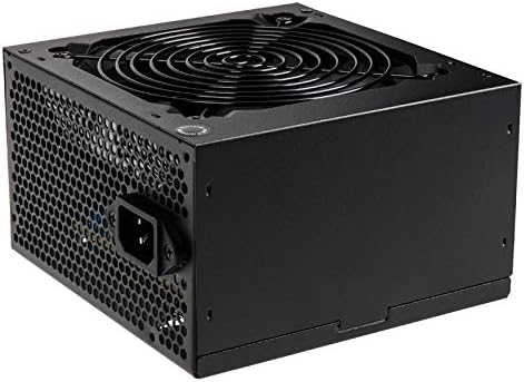

Vivo en España, lo que no se es qué tipo de relay tengo que comprar porque se supone que la fuente del PC es 12 V pero el TV 220v
La tensión de la bobina del relé (relé) debe ser la tensión con la que vas a trabajar en el circuito de control, en este caso los 12V de la fuente del ordenador.
La tensión V y corriente A que deben soportar las conexiones de los interruptores/conmutadores internos del relé, debe ser la que utiliza para trabajar el aparato a controlar, en este caso el televisor. Mira en la pegatina trasera, donde pone el modelo, que ahí deben de estar indicadas la tensión y corriente de funcionamiento.

Os cuento como lo he solucionado, gracias a vuestros comentarios.
Utilicé un relé de 4 patas y 12 V con 40 A
Alimento el relé con los 12 V de la fuente del PC.
Y la entrada y salida del relé los 220V de la corriente eléctrica, cortando la fase del cable de la tele y poniendo el relé en medio.
Así, cuando enciendo el ordenador, el relé me deja pasar los 220V a la tv, y cuando apago el pc, el relé no me deja pasar corriente a la tv y se apaga.
Me ha quedado perfecto.
El relé es uno viejo que tenía en el taller, por eso no puedo poner referencia de compra, pero vamos es un relé viejo de 40A 12V.

Falta el diodo de protección que va en paralelo a la bobina del relé.
El uso de un diodo "volante" en esta situación es opcional por que el relay está conectado a una fuente de alimentacion y no a un transistor, así que no hay nada que pueda dañarse. YO lo coloco igual, pero no es necesaria su inclusión en el circuito.
No se hasta qué punto estoy de acuerdo, ya que es la fuente de alimentación de un PC, con lo que conyeva una fragilidad enorme a tensiones altas.
Un poco que se filtre demas de los 12Vcc, y adiós algún componente o CPU...
Yo preferiria colocarlo igual, y por las características, me suena a que es igual o similar a estos;
