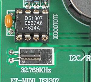

Hello:
Hay módulos hechos y barato para lo que es.
http://www.futurlec.com/Mini_DS1307.shtml
Más fácil que usar el PIC12F1822 que también puede servir de solución.
También hay PIC con RCT (Real Clock Time o lo qu ees lom ismo, Reloj en tiempo real) incluidos. Ya con dsPIC y los PIC32 te vienen seguro.
Aún así, el DS1307 incorporado está del diez.
