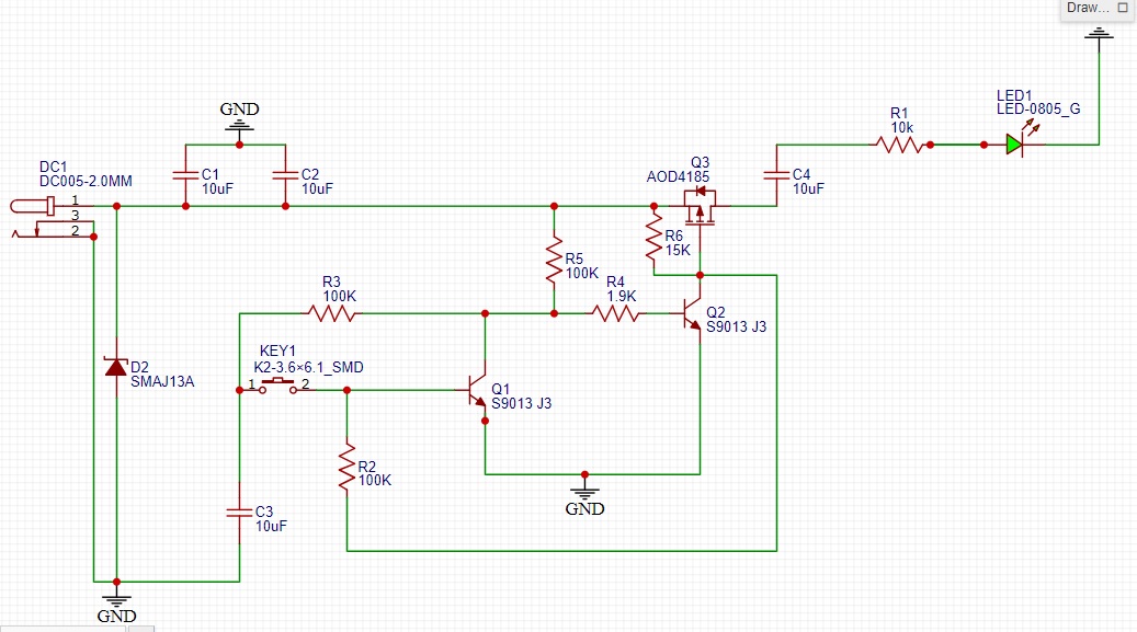

Hola, muchas gracias de ante mano, tengo dos placas iguales de un robot educativo, una de ellas sufrió un exceso de tensión y se quemó parte de la zona de encendido.
Para encender utiliza un botón sin retención, usando la placa que está sana intenté rehacer el esquemático (el original no lo encuentro en la web) y llegué a lo siguiente, el tema es que hago la prueba con elementos en un proto y no cumple la función. Les adjunto el esquema que armé acepto cualquier tipo de sugerencia.
Saludos y muchas gracias !
Hola a todos , no se si lo diagrama esquemactico aportado fue dibujado 100% correcto , pero lo resistor "R1" (10K) debe quedarse conectado directamente a lo Dreno del transistor MosFet "Q3" y NO a lo capacitor "C4" (10uF).
La otra punta del capacitor "Q4" (10uF) en que estabas conectada a lo resistor "R1" debe quedarse conectado a la masa o tierra perfazendo la función de desacople.
Att,
Daniel Lopes.
Att,
Daniel Lopes.
Hola Daniel, muchas gracias por la respuesta, voy a probar entonces este circuito!
