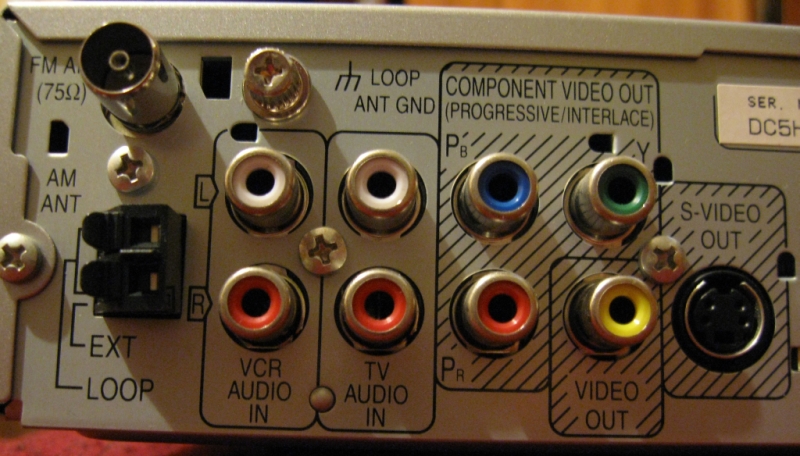

Solo me faltaba encontrar un punto, donde pudiera realizar una conmutación de la salida de sonido original del DVD y la entrada 5.1 externa. Siguiendo las pistas por la placa, localicé una serie de puentes de las pistas que llevaban la señal(para pasar por encima de otras pistas), el único problema era que me saltaba una resistencia de 10k para reducir el nivel de señal.
Y voilá, compraré un conmutador para las 6 entradas para dejar operativos los dos sistemas y ya tengo disponible mi entraba auxiliar 5.1 en un viejo sistema.:D
