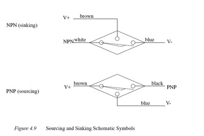

Buenos dias con todos, necesito que alguien me ayude con respecto a este plc que es: micrologix 1761-l16bwa, en el doc. adjunto, hay un dispositivo de entrada, no se si es un selector o un contacto ya que no reconosco su simbologia, quisiera saber que dispositivo es y que funcion tiene, y para las salidas si todas son con entrada comun y salida a carga. Gracias!

Los simbolos de entrda son de sensores de proximidad
Información de estos dos tipos de sensores encuentras acá:http://www.automationdirect.com/static/specs/sinksource.pdf
Sobre la salida tienes la opción de separar las salidas en 5 grupos de distintas tensiones de trabajo, por eso tienes 5 entradas de supply y 5 de com.
