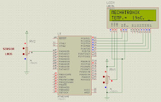

Hola que tal yo tambien estoy tratando de usar el LM35 para la escuela y soy nuevo en esto de los pics; mira la cuestion es lo siguiente tengo el proyecto con proteus y ccs compiler, de una forma muy rustica logre controlar el adc con el pin A0 y con todo el puerto B leo la informacion y por el mismo puerto B mandar la temperatura a un lcd.
El problema que tiene este programa es que la salida del adc la estoy pasando en un case y cada case imprime una temperatura.
voy a seguir intentando pasar las salidas del adc a decimal si alguien tiene una idea seles agradecera les paso el proyecto comprimido en winrar

Mira Meta te pongo una imagen de mi proyecto,no necesarimente se utiliza un pic, en la escuela lo use con pic porque asi dijo la maestra, pero en este caso no me lo pidio la maestra lo hice porque mecesito controlar un ventilador para un amplificador que estoy armando, ah te digo que con este esquema solo sirve para detectar temperatura a cierto punto, depende de R1 y R2. te explico ya que el lm35 es un sensor de temperatura de precision de 10mv/ºC no podemos utilizarlo con circuitos digitales ya sea un pic o un transistor, ya que como minimo un pic nececita 3.5v para detectar algo en cualquier puerto, ahora utilize el lm741 en modo comparadory tenemos que:
Vin < Vref entonces salida = -vcc aqui estaria apgado el ventilador
Vin > Vref entonces salida = +vcc aqui estraia encendido el ventilador
El divisor de tension tu lo calculas, depende a que temperatura quieras que se encienda el ventilador, el lm35 te maneja desde -50º/150ºc, por ejemplo si quieres que el ventilador se encienda a 100ºc el divisor de tension debera estar a 90mv,para que no tengas problemas con el divisor de tension al estar calculando las resistencias te recomiendo que R2 sea de 330 ohms y R1 la calcules con esta formula:
R1=(Vin)(R2)-(Vout)(R2)/Vsalida
R1 casi siempre te saldra de algunos valores que no hay en el mercado asi que tambien te recomiendo usar un trimpot de 100k ohms.
Como te comente este circuito solo funciona hasta que el lm35 sobre pase el voltaje del divisor de tension, aunque si quieres lo puedes usar con pic, pero si lo que necesitas es un circuito que este mediendo constantemente temperatura y mostrarla en un display para eso se necesitaria un adc.
Bueno eso es todo
