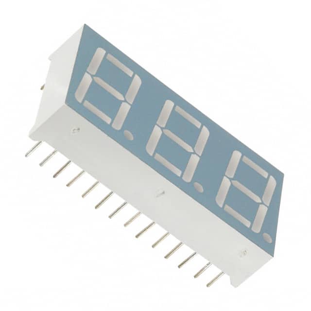

pues la alimentacion tenia planeado una bateria de 9v o un transformador de 12v 1.0A y tengo un zumbador parecido al tuyo tambien, otra cosa que tengo tirado por aqui es esto:
nose si de algo sirve
Eso que tienes alli mi buen amigo, es un "display", es un elemento que dependiendo de donde alimentes, un segmento de el se prende, son muy usados en la actualidad (especialmente en sistemas digitales). Cada segmento del display corresponde a un led... estos dispositivos estan divididos en: catodo comun (el mas usado) y el anodo comun. con el se pueden formar numeros, y existen otros (mas complejos) que pueden formar palabras.
En esta imagen esta bien explicada de como se usa,
A y otro pequeño detalle: si vas a alimentar el circuito con un transformador, debes tener en cuenta que los componentes a utilizar deben ser de "corriente alterna".
