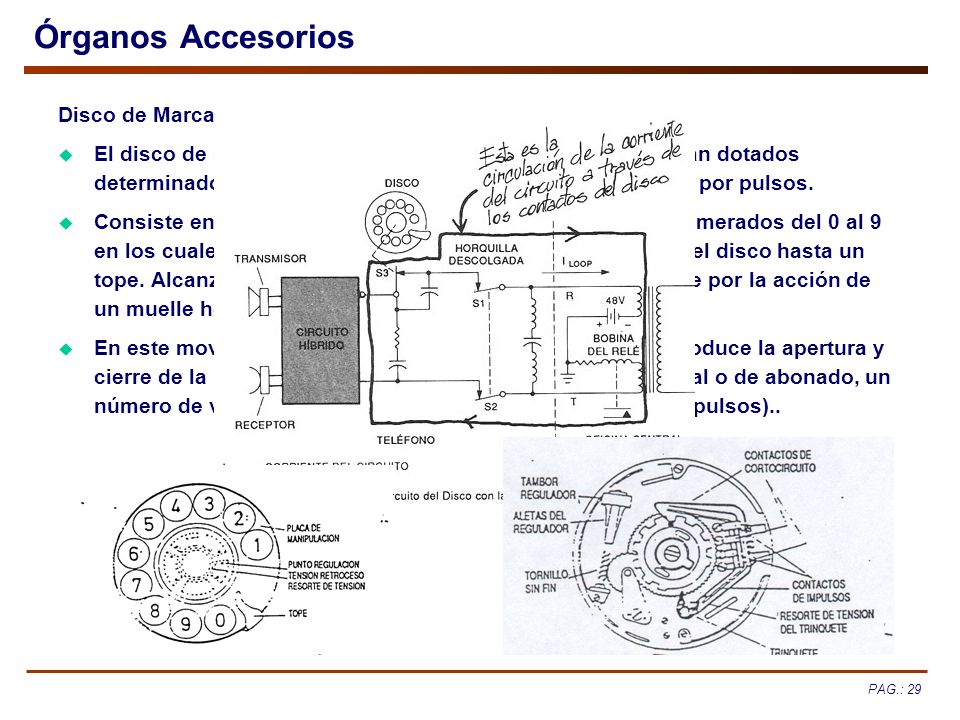

Alguien tiene un diagrama casero, gráfico, de conexión de un teléfono de disco?
Tengo un Siemens desarmado, de los grises y blancos, pero no logro entender cómo ligar las partes (horquilla, disco y conjunto mic-auricular).
He empezado con este esquema que posteo, pero todavia me confundo, porque al disco llegan cuatro cables... y no entiendo el esquema de arriba.
Hasta ahora, y haciendo puentes he podido cortar el audio cuando levanto la horquilla, pero la línea no se interrumpe, con lo cual da ocupado al rato.
Gracias desde ya.

Llegue a encontrar lo siguiente, pero no se si valdrá, saludos :).
