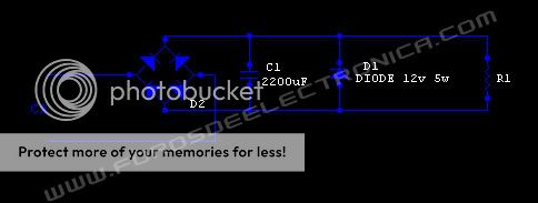

venon dijo:jeje un ciclomotor es una moto de cilindrada 50 una zanella v3 para ser esactos el arternador cuando trepa en bueltas a masomenos 5 rpms me llega a tirar 24 votios y las lamparas son de 12.
E l regulador cal culo que tien que ser 7412 no? si yo nesesito que me lo regule a 12v bueno ahora otra duda yo lo conoscoa ese regulador para ahora no me podras pasar el esquema alectrico para conectarlo por que realmente no se como conectarlo muchisimas gracias la verdad gracias
venon dijo:gracias capo te pregunto algo mas al subir el boltage mas sde 24 v no se quema el LM7812?
venon dijo:no haci como esta travaja con ac pero yo le conecte un motorsito electrico que anda con dc hacique la tengo ke retificar
venon dijo:ahi un problemita el 7812 a guata nomas de 2 a y yo tengo de consumo 3.5 a 4 Ampers tien que existir un modelo que aguante mas amperios
venon dijo:mm no se que datos dare el voltaje es 12 volt como ya sabes seba a mas de 24v
el consumo es de aproximadamente 50 w la coeente es AC la tengo que combertir a DC ago el calculo y meda aproximadanmete de amperaje 4.16 A la idea es de este bichito que me estabilize la tensión a 12 v
gracias y disculpa las malestias..
venon dijo:el maximo a pleno es de 4.16A ese esquema me regula a 12?
