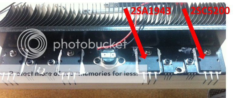

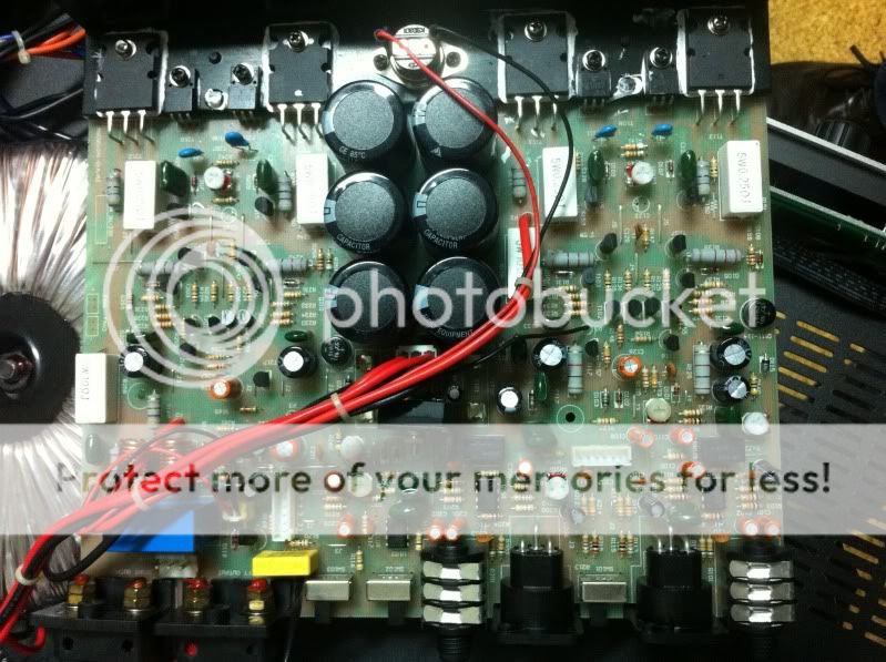

En esta ocasión mi etapa de potencia formato rack 1U quiere "liármela". El modelo es un genérico Thomann T-amp S100 de 2x100w. Empezó con cortes al subir volumen que desaparecían tras apagar y esperar 5 min. pero ahora es mas grave, funde los 2 fusibles de la placa nada mas arrancar...¿Que puedo comprobar si no la puedo ni encender? ¿Donde podría estar el fallo?

Puede que tengas los transistores finales averiados, sacalos y revisalos. ¿tienes conectados los altavoces con la impedancia correspondiente? ¿has mirado que no se cruce ningun cable de los altavoces?
Bueno...pues aquí estamos, ¡como lo sabias zombiesss! :D
Los 2 transistores señalados no hacen mas que pitar segun pongo el polimetro (Fluke), los demas parecen correctos todos.

El altavoz conectado es un Celestion G12T75 de 16 Ohm, pero tambien entraba en proteccion con otros de 8 Ohm.

Quita los finales que te marcan CortoCircuito y prueba la Etapa.

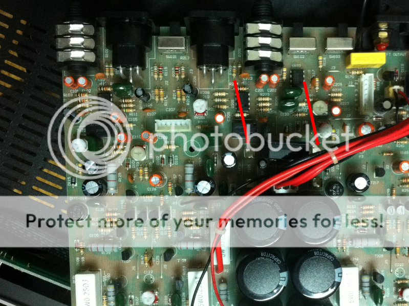

Asegúrate de poner los fusibles y usar una Lampara Serie.
La lampara Series es una simple lampara de 100W Incandescente que va en serie con la Fase de Red hacia el amplificador. Si hay un Sobre-Consumo por un corto Circuito, la lámpara encenderá a máximo. Si toda la etapa está bien, encenderá por un segundo y se apagará.
El canal que según verificaste que no está en corto funcionará sin problemas. Y comprobarás que el problema de protección es causado por los transistores finales.

Me sigue mosqueando que entrase en protección incluso antes de este altavoz :rolleyes:

Parece sencillo pero....¿Como se hace esto?
Mira a ver si con esta ilustracion echa con paint, te aclaras un poco. Se trata de poner en serie con la alimentacion, una bombilla de 100W. Hazte un cable como en el de la foto:
